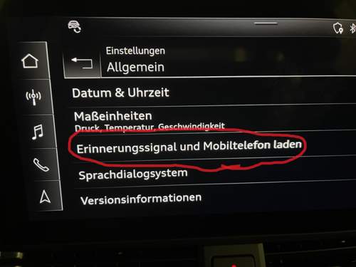

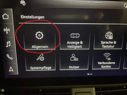

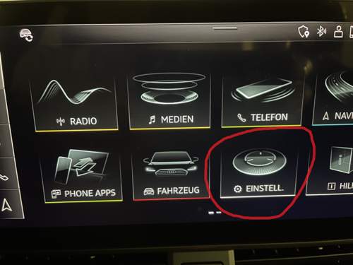

Versuch mal im MMI,
1. Kachel EINSTELL.,
2. Kachel Allgemein,
3. Abschnitt „Erinnerungssignal und Mobiltelefon laden“,
4. hier dann Erinnerungssignal für Mobiltelefon auf „Aus“ setzen.

Themenstarteram 10. Juli 2023 um 13:01
Ich hab noch kein Touch-down, bei mir schaut das noch etwas anders aus. Bei mir steht nur "Erninnerungssignal" - hab das jetzt mal auf AUS gesetzt. Im Stand kommt jetzt mal keine Meldung.
Danke schon mal!
Themenstarteram 11. Juli 2023 um 7:45
Danke, das wars. Auch nach einer Fahrt kommt die Meldung nicht mehr.
