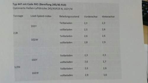

Ich habe heute meinen V250d abgeholt auf 245/45 19" AMG Felgen. Ausgeliefert mit Conti Sport Contact 5 Y XL. Bei Auslieferung 2,6 Bar auf allen vieren.
Was ist denn momentan die hier herrschende Meinunug, welcher Druck bei dieser Dimension empfehlenswert ist? Gibt es Erfahrungen mit dem Verschleiss der Conti SpoCo 5 auf dem Vau?
Hallo, erstmal herzlichen Glückwunsch! Es kommt natürlich auf deine Beladung an , aber ich denke in der Regel kommt man immer an Teilbeladung und somit 2,3 bar im kalten Zustand vorne wie hinten. Erfahrungen habe ich damit aber noch nicht. Nur mit 2,5bar und die sind nicht gut. Siehe oben. !
