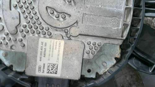

Hallo, vielen Dank für das Update! Aber so langsam steige ich da nicht mehr durch.
Wenn ich die Teilenummer 4F0121003ac eingebe bekomme ich immer die Auskunft, dass dieser nicht für den 3.0 TDI passt. Kann mir bitte jemand mitteilen welcher Kühlerlüfter für den 3.0TDI passt?
Besteht die Möglichkeit bei dem VFL ( BJ 2007 ) nur den "linken" Lüfter + Motor zu tauschen?
Danke Euch ..:-)

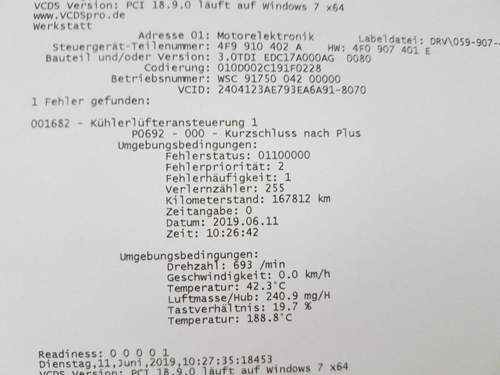

Servus,
mittlerweile hab ich auch das Problem, dass mein Lüfter mit Zündung an auf höchster Stufe läuft.
Fehlercode hab ich angehängt.
Der 1er Lüfter müsste der Motorlüfter auf der Fahrerseite sein?
3.0TDI 176kw 06/2009
MfG
Nun hat es meinen Kühlerlüfter für 2,7 TDI 132 kw 05/2007 auch erwischt. Defektes Steuergerät. Laut Audi-Händler komplette Lüftereinheit (2 Lüfter + Steuergeräte etc) mit der Teilenummer 4F0 121 003 AC fällig. Preis aktuell 1.322 € ohne Einbau. Habe nun bei ebay die komplette Einheit als Neuteil für 549 € gefunden. Natürlich wird es sich hier nicht um ein Originalteil handeln.
https://www.ebay.de/.../163497927598
Hat jemand Erfahrung mit diesen Teilen gemacht oder sollte ich lieber versuchen ein Gebrauchtteil zu bekommen?
Für ein paar Tipps wäre ich dankbar.
Hiho,
ich habe die Steuergeräte + Motor einzeln gekauft. Dort muss aber auf einer Seite das Kabel verlängert werden (Motorlüfter). Damals gab es die komplette Einheit noch nicht. Würde diese heute bevorzugen. Schlimmer war bei mit die weg gegammelten Schrauben bei den Aufnahmen. Da muss ich demnächst nochmal ran und das Plastikgegenstück ersetzen.

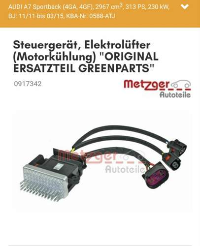

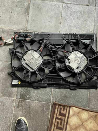

leider habe ich das Problem, dass das Steuergerät vom Kühlerlüfter 2 wohl defekt ist.
Kann mir jemand sagen, wo das Steuergerät für den Kühlerlüfter in meinem Audi A7 4G Bj. 2013, 3.0 TDi 313ps; 0588/atj Motorcode: CGQB sitzt?
Habe noch ein Bild vom Kühlerlüfter angehängt..
Vielen Dank vorab für eine Rückmeldung.
P.S. Bin eine Dame, bitte entschuldigt daher falls ich irgendwelche Angabe vergessen habe :/
Sorry, anbei noch die Fotos...
Dieses Steuergerät soll wohl das sein, welches ich für mein Auto benötige.. Allerdings finden wir es nicht heraus, wo dieses Teil eingebaut sein soll :/
