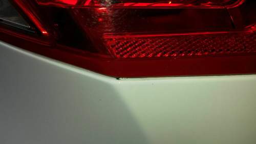

so jetzt geht mein Lack an der hinteren Stoßstange ab.....Bauj. 9.2014
20150607-192154

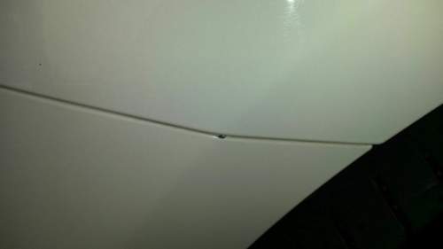

Verstehe das wer will... by the way, man kann wirklich nur erahnen, welches Teil das genau sein soll. Mir wurde gesagt, Volvo erkennt wohl nur solche Mängel an, die im Bereich der Radkästen auftreten. Insgesamt total lächerlich, wenn man sich mal anguckt wo überall der Lack abblättert... bei mir wurde es zuerst mit Steinschlag abgetan, wo ich mich fragte.. wie dort, hää? Quasi Steinschläge genau an den Kanten bzw. den Übergängen zu den Flügeln. Statistiker hätten ihren Spaß daran. Man könnte auch sagen, bei Volvo blättert der Lack langsam^^

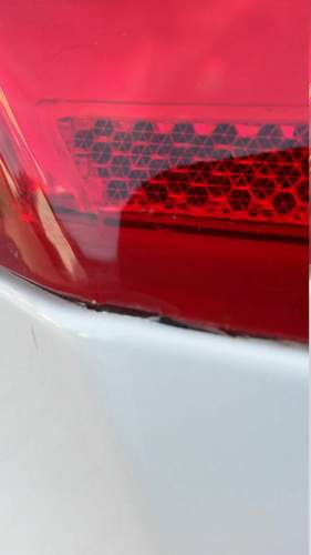

Hallo,das ist hinten unterhalb der Lampe zur seite hin.....( Stoßstange )gruss Jörg
So sieht es bei mir aus, komischerweise die gleiche Stelle... wird aber gemacht. Vorne sieht es "noch" aus wie ein Steinschlag, auch wenn es auf der andere Seite auch langsam losgeht. Da scheiden Volvo und mich aber noch die Geister.

Hallo zuasmmen.
Der Außendienstleiter von meinem Volvo Händler hat sich meine Stoßstange angeschaut und gesagt,
das die Lampe eine kleine Macke hat und die die Lackabplatzungen gemacht hat.Also kein Garantiefall!!!
Ha Ha Ha.....!!!!Vielleicht sollte man ein Bild zu Autobild schicken....vielleicht hift das was.
gruss Jörg....
Und wenn es so wäre, was ist denn die Ursache für die Macke an der Lampe...?
Außerdem wird das ja kaum auf Presspassung verbaut sein, so dass die Lampe an der Stelle scheuert.
Ich habe auch vor ca. 3, 4 Monaten vorne und hinten neu bekommen, nachdem die erste Nachlackierung hinten wieder ab ging.
Laut Händler hatte die Stoßstange hinten eine geänderte Teilenummer. Weiter wurde vorne und hinten ein schmaler Schaumstoffstreifen- quasi als Abstandhalter- eingezogen.
Bis jetzt sieht auch noch alles gut aus.

Hallo,ich habe mir 5 Volvo V 40 bei meinem Händler angeschaut und alle hatten hinten rechts unterhalb der Lampe Lackprobleme. Die Lampen sahen auch bei den anderen so aus wie bei mir !!!Der Punkt wird wohl der zu kleine Spalt sein und die Karrosserie Bewegung ( Stoßstange).
....und wenn der Lack erst mal irgendwo ab ist,kann man ihn so wegkratzen....gute Haftung sieht anders aus!!! ( Ich Lackiere auch selber).

Ich hatte auch schon einen Lackschade am Heck (Kotflügel links). Wurde problemlos erneuert und seither eigentlich keine Probleme mehr gehabt.
Bis ich vor 3 Wochen mein Auto mal wieder Polieren hab lassen.
Da hat sich dann ein weiterer Lackschaden am Kotflügel vorne links festgestellt. werde nächste woche mal in der Werkstatt vorbeifahren und auf Kulanz des Herstellers hoffen.
