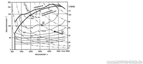

Im Teillastbetrieb läuft der Motor mit sehr schlechtem Wirkungsgrad, schau Dir mal ein Verbrauchskennfeld an.
http://data.motor-talk.de/.../wirkgrad-96kw-1093812410329248607.jpg
Was ist bei Dir Teillast ?
Der obige Motor erreicht noch bei 40% Last seinen höchsten Wirkungsgrad.
Trag mal in das Kennfeld die Linien mit konstanter Leistung ein (Leistungshyperbel) dann sieht man dass auch beim Diesel der Wirkungsgrad bei Teillast in fast allen Fällen schlechter wird. Siehe Bild.
Verbrauchskennfeld
