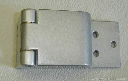

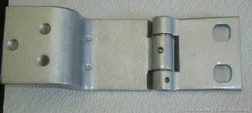

Meine Scharniere sind mittlerweile umgebaut und mit Buchsen, sowie VA-Bolzen versehen worden.
Die Bolzen sind einschraubbar und eine verschlossene Schmierbohrung auf der Innenseite ist auch vorhanden. Hier kann ich bei Bedarf einen Nippel einsetzen und abschmieren, das klingt zwar lächerlich ist aber in Zeiten wo 100 % wartungsfrei gefordert wird anscheinend doch nötig.
Die 2. Schraube ist die Sicherungsschraube des Scharnierbolzens.
Scharnier-aussen-neu
Scharnier-innen-neu
