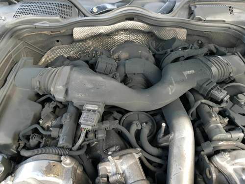

Auch wenn ich Euch permanent mit den Problemen meines E320 CDI 4matik nerve muss ich es wieder bei Euch probieren weil selbst MB keinen Rat weiß außer Teile tauschen, tauschen, tauschen........
Fangen wir an mit dem Hauptproblem, das ruckeln!
Wenn das Auto mehr als 10 Minuten steht habe ich folgendes Problem:
Auto springt problemlos an! Gibt man gaaaaanz dezent Gas passiert überhaupt nichts und man kann irgendwann problemlos fahren!
Gibt man normal Gas, wie beim regulären fahren, fängt das Auto bei 2000 u/min heftigst an mehrfach zu ruckeln! Das fühlt sich in etwa so an wie in einem altem Benziner-Kadett bei dem der Verteilerfinger Schrott ist!
Es setzen auch nicht einzeln Zylinder aus sondern gefühlsmäßig alle!
Wenn man es schafft rechtzeitig vom Gas zu gehen passiert gar nichts! Man kann dann sofort wieder Gas geben und ganz normal fahren mit der vollen Leistungsspanne bis 240 km/h

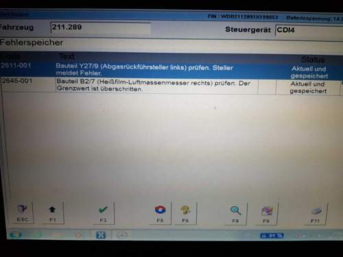

Wenn man es nicht schafft rechtzeitig vom Gas zu gehen springt der Motor ins Notprogramm! Ich starte dann während der Fahrt Launch und lese den Fehler aus! Mir wird dann der altbekannte Fehler: "2510-1 Ladedruckregler Signalfehler" angezeigt! Lösche ich dann den Fehler während der Fahrt kann ich mit der vollen Leistungsspanne weiter bis 240!
Beide Varianten funktionieren dann stundenlang bis ich das Auto 5 Minuten abstelle.
Dann geht alles wieder von vorne los!
Gefühlsmassig habe ich das Problem seit das Wetter kalt geworden ist!
Ich habe auch schon die Optimierungssoftware wieder entfernen lassen und die Originale aufgefahren mit dem gleichen Ergebnis!
Mein Freundlicher würde alles die Teile Stück für Stück, wie Turbolader, Krümmer, Steuergerät tauschen bis der Fehler gefunden ist! Das ist für mich nicht realistisch bei einem 10 Jahre alten Auto! Hat vielleicht noch irgend jemand eine Idee was ich überprüfen könnte weil es ja eigentlich ein klasse Auto ist?
Das zweite Problem ist der Luftmassenmesser mit dem ich auch schon ewig "Huddel" habe. Seit unendlichen Zeiten besteht bei mir der Fehler: 2646-1 Prüfkomponente B2/6 (links Heissfilm-Luftmassenmesser) Wert ist über Schwellenwert! Ok habe ich gedacht, besorgst Dir ein gebrauchten, überprüften LMM weil das Geweih beim Freundlichen horrend teuer ist! Resultat war die gleiche Fehlermeldung! Heute habe ich vom Freundlichen ein Angebot bekommen Das Geweih mit beiden LMM, original von MB, in neu und weit unter 200 Euro. Das konnte ich nicht ablehnen. Also habe ich das Teil gekauft und eingebaut und was soll ich sagen? Die Diagnose zeigt Fehler: 2646-1 Prüfkomponente B2/6 (links Heissfilm-Luftmassenmesser) Wert ist über Schwellenwert! das war es also auch nicht und wieder einen Batzen Geld versenkt! Das alte Teil war komplett in Ordnung! Eine Strommessung auf dem Stecker ergab keine Unregelmäßigkeiten.

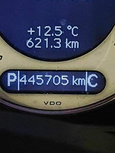

Es ist fakt dass das Auto 448000 Kilometer auf der Uhr hat was eine stolze Laufleistung ist für einen OM642. Mit dieser Laufleistung sind sie entweder tot oder laufen ewig. Er sagte mir dass er den Motor abdichten kann. Dazu muss der Motor ausgebaut werden. Die Ölwanne muss ab und die Kolben müssen gezogen werden um die Kolbenringe zu erneuern. Dann muss die Laufbuchse überprüft werden die wahrscheinlich bei der Laufleistung auch am Ende ist. Dann müssen die Köpfe runter und überprüft werden. Da geht es nicht nur um die Ventilschaftgummis sondern auch die Führung der Ventile die abgenutzt sein können. Dann müssen vielleicht auch noch neue Köpfe her! Dann muss die Kette und der Spanner erneuert werden, Kurbel- und Nockenwellenlager erneuert werden und der Motor komplett abgedichtet werden. Das alles kommt an den Wert eines Austauschmotors um die 5 K mindestens. Das steht, meiner Ansicht nach, nicht im Verhältnis zum Wert eines 15 Jahre alten Mercedes!
