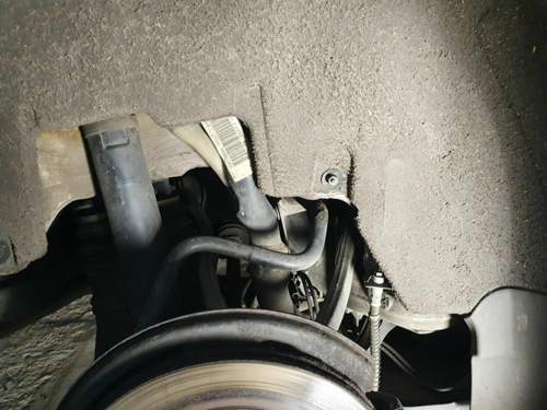

tHallo Leute

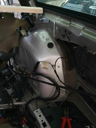

Gestern habe ich endlich losgelegt und den Luftbalg auf der rechten Seite abgefangen zu tauschen. Zu einem war das Neuteil endlich angekommen und das Auto war zuletzt prinzipiell über Nacht abgesackt.
Leider ging es nicht so schnell wie ich gedacht hatte aber das lag weniger an den Gegebenheiten sondern viel mehr an dem Umstand dass der kleine Achim immer denkt dass die im WIS nur immer umständliche Wege beschreiben und ich einen besserten Weg weiß. Dass das nicht so ist hat sich wieder einmal gezeigt aber wie ich mich kenne werde ich beim nächsten Problem wieder einen eigenen Weg suchen der nicht funktioniert.
Also ging es gegen 15 Uhr los! Auto hochgebockt, Rad runter, Innenkotflügel ab. Dann die Innenverkleidung rechts raus und dann kommt man an die Verschraubung des Stoßdämpfers die man angeblich nur mit einem Spezialschlüssel lösen kann. Da ich den aber nicht habe und der laut "Hörensagen" bei MB €100 kosten soll hieß meiner "Rohrzange"! Ging auch wobei ich natürlich vorher die Achse mit einem Wagenheber abgestützt habe. Dann habe ich die untere Verschraubung gelöst und der Stoßdämpfer war raus.
Dann ging der Pfusch los! Ich entlüftete mit der SD den Luftbalg traute der ganzen Sche aber nicht. Deshalb wollte ich die Verschraubung am Dreiwegeventil vor dem Tank abmachen. Ging natürlich nicht wie ich wollte also mussten alle drei Leitungen weg weil eine Lösen der Leitung in eingebauten Zustand des Luftbalges, meiner Meinung nach nicht möglich ist. Jetzt wollt ich unbedingt den Lugtbalg aus der Hinterachse bekommen ohne sämtliche tragenden Teile wegzumachen, Anstatt die 4 Schrauben zu lösen habe ich ewig versucht den Luftbalg aus der Achse zu kanten. Das endete damit dass ich mir tierisch einen Finger eingeklemmt habe. Da mein Blick in diesem Moment, auf der Suche nach dem Vorschlaghammer, durch die Garage wanderte und es auch schon 19,30 uhr war habe ich einfach zusammen gepackt und Feierabend gemacht.
Heute Mittag bin ich mit kühlen Kopf wieder ran. Dieses Mal hatte ich beschlossen nach MB-Vorgaben zu arbeiten, lösste die 4 Schrauben und nach einer Stunde lag der Luftbalg auf der Bremsscheibe. Da für das Lösen der Luftleitung wieder ein Spezialschlüssel nötig ist nahm ich meinen Spezialschlüssel, der Spitzzange heißt und löste die Luftleitung. Damit bekam ich auch den "Zweipinstecker am Luftbalg heraus.
Jetzt war das Teil heraus und ich konnte ans Entrosten gehen. Da ich nicht an lle Stellen herankam lösste ich die Tankleitung und kantete sie mit einem Stück Holz vom Blech weg. Jetzt konnte ich super mit Schmirgel und Maschine ran. Zum Glück sah die Stelle schlimmer aus als sie wirklich war. Nach dem Entrosten wurde erst einmal kräftig Rostumwandler von Teroson aufgetragen und nach einer Stunde noch einmal. Da das Zeug megaschnell trocknete konnte ich kurze Zeit später Rostschutzfarbe auftragen. Wenig später kam Füller drauf und wenig später noch Felgensilber was ich noch hatte und dem Lack ähnlich sieht. Dann fing ich an die Schen wieder einzubauen, Luftleitung und Steckverbindung mit meinem Spezialschlüssel, dann den Luftbalg eingesetzt und verschraubt. Danach die Verschraubungen der Achse wieder dran. Diese Arbeit hat vielleicht insgesamt 60 Minuten gedauert. Jetzt kam meine Motivation ins Stocken weil das Felgensiber nicht trocknete. Also setzte ich den Stoßdämpfer noch in die untere Führung, verschraubte ihn dort und machte Feierabend.
Morgen muss ich dann noch den Stoßdämpfer oben verschrauben, den Luftbalg nach MB-Vorgabe befüllen und die Innenverkleidung einbauen wobei ich die Leitungen am Dreiwegeventil nicht vergessen darf.
Ihr seht also, hätte ich mich an das gehalten was schlaue Leute im WIS erarbeitet haben wäre ich heute fertig geworden. So muss ich eben morgen, zum Sonntag, noch mal ran.
Ich berichte wieder.
Bis morgen
Drago

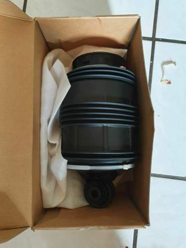

Was für einen Luftbalg hast du jetzt gekauft und wie teuer?
Hallo und Guten Abend
Leute, Leute ich sage Euch, es wird Zeit dass dieses "Virustheater" rum ist! Wenn das noch länger so geht kündigt mir meine private Chefin die Freundschaft. Einerseits freut sie sich dass die Wohnung geputzt ist andererseits nervt sie dass der "Alte" andauernd in der Garage hockt
Das Thema Rost am Stoßdämpfer und Luftbalg ist erledigt. Entrostet ist alles, super grundiert und lackiert und der Luftbalg hält die Luft. Bin seit dem Einbau, der ja vor einigen Tagen war, einiges an Kilometern gefahren und das Auto fällt auch nicht mehr über Nacht runter!
Nun zur Frage:
@chruetters
Bitte nicht steinigen, ich habe mich versündigt und einen Billigen aus dem Internet eingebaut! Der Rest war mir einfach zu teuer aber bis jetzt funktioniert er super! Ich denke mal das hat auch viel mit dem richtigen Einbau zu tun. Wenn er trotzdem knallt weiß ich jetzt ja mittlerweile wie der Tausch zügig geht!

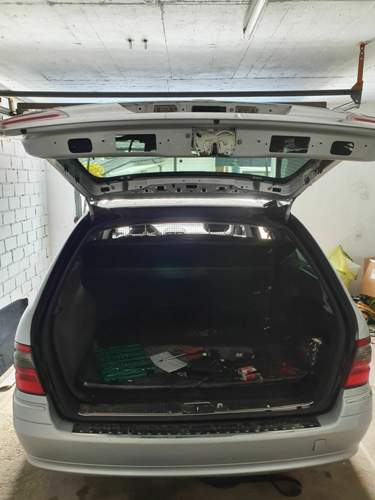

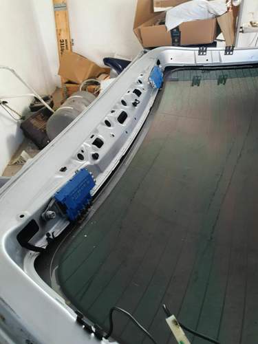

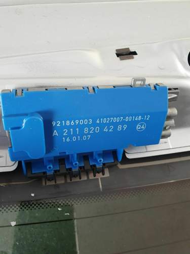

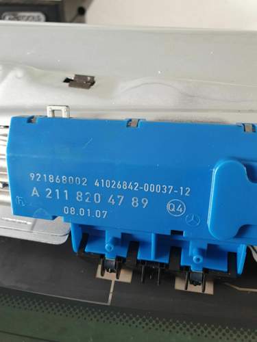

Aber kaum ist das fertig habe ich schon wieder ein neues Projekt! Es begann damit dass ich das Auto in der nächsten Zeit als Firmenwagen abmelde und auf mich privat zulasse! Da unsere Firma in einem anderen Landkreis als unser Haus liegt werde ich neue Kennzeichen bekommen. Jetzt ist mein Dicker ja ein Importfahrzeug hat also die richtigen Schlüsselnummern und ist ja fast komplett auf US-Style umgebaut. Also habe ich begonnen einen "teuflischen" Plan zu schmieden und ein kleines Kennzeichen zu bekommen. Ich werde das aber im Moment mal besser noch für mich behalten! Irgendwann, vor allen Dingen wenn die Kennzeichen eine Weile am Auto sind kann ich vielleicht darüber berichten. Natürlich muss ich dafür auch die Grundlagen schaffen für die Aktion und die bedeuten dass ich eine US-Heckklappe brauche! Also habe ich mich gestern gegen Abend mal an den Rechner gesetzt und unter kaufen "US-Heckklappe" eingegeben.
Gleich unter den ersten Anzeigen war eine Heckklappe wie ich sie wollte und auch in Silber zu einem mega günstigen Kurs gleich ums Eck. Also habe ich mich sofort mit denen in Verbindung gesetzt und das Teil reserviert. Als ich dann dort hingekommen bin hat es mich fast aus den Socken gehauen,. An der Klappe waren nicht nur alle Anbauteile, außer dem Schloss, sondern das Teil war auch noch genau in meiner Wagenfarbe. Ich werde sie zwar trotzdem noch einmal lackieren lassen müssen aber für den Anfang ist die super! Also sofort eingeladen und weg mit dem Teil. Auf dem Wege bin ich gleich noch zur Autoglaserei meines Vertrauens gefahren und siehe da der Mann hatte gerade nichts zu tun. Also hatte ich in kürzester Zeit auch meine Scheibentönung!
Zu Hause habe ich die Klappe noch einmal ein paar Stunden in die Sonne gestellt damit die Folie richtig abtrocknet. Heute Abend habe ich dann mit der Arbeit begonnen. Vorab ist zu sagen dass es sich um eine Mopf-Klappe handelt. Obwohl die Teile baugleich sind, sind einige Teile unterschiedlich und ich muss einiges umbauen. Zuerst habe ich mal die Verkleidungen abgebaut und danach die Reste der "Zerfleischungsaktion" durch den Verwerter entfernt. Ich kriege da immer eine Gänsehaut wenn ich solche Kabel entfernen muss. Scheinbar wissen sie nicht dass die Dinger mal Gold wert werden. Werden ja kaum noch produziert. Dann habe ich das dritte Bremslicht entfernt. Das ist zwar auch Mopf aber hat schon ein paar böse Schrammen durch den Verwerter. Da kommt meins drauf, das andere Teil geht in die Bucht, da kommt wieder etwas rein an Kohle.
Dann habe ich mein Schloss mitsamt Griff eingebaut. Der Griff der neuen Klappe habe ich entfernt. Obwohl ich nicht weiß ob der Mopf vielleicht so aussehen muss meine ich dass er, durch unsachgenäße Demontage einfach zerstört wurde. Egal brauch ich nicht habe ich 2 Stück davon!
Beim Anschließen des Schlosses ist mir aufgefallen dass beim Tür-Kabelbaum des Mopf ein Anschluss fehlt also habe ich den Türkabelbaum auch getauscht.
dann habe ich die Lust verloren und für heute die Arbeit eingestellt.
Natürlich gehen solche Sachen, wie immer bei mir, nicht ohne Euch die Profis! Einige Teile sind unterschiedlich und ich kann sie nicht zuordnen, Die Bilder werde ich als Erstes einstellen! Irgendwie sehen die aus wie Antennenverstärker oder so etwas! Ich hoffe dass ich die nicht brauche! Die Kabel dazu habe ich bei meinem Auto nicht und die Kabel wurden durch den Verwerter abgeschnitten. Wenn ich die brauchen sollte müsste ich die nämlich bei MB bestellen, Vielleicht habt ihr eine Idee!
So das soll es erstmal gewesen sein! Ich denke dass ich morgen die Arbeit abschließen kann und noch einmal berichten kann!

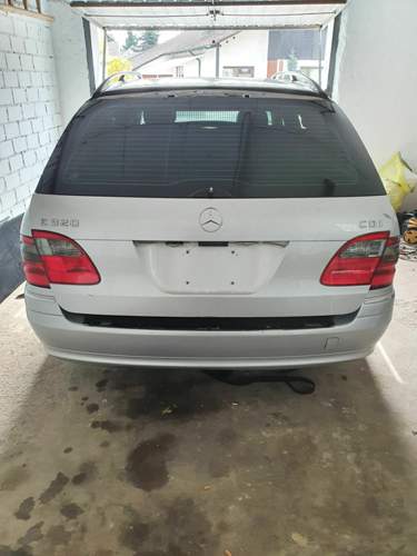

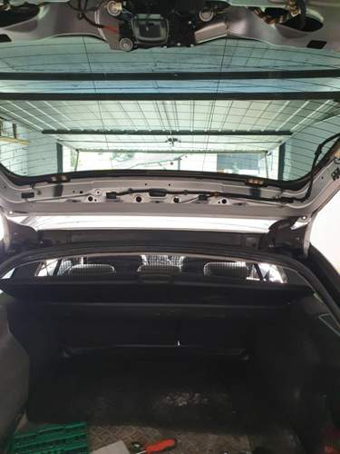

Hallo Schrauberkollegen und ein angenehmes Osterwochenende
Gestern habe ich mein Projekt abgeschlossen und ich finde das es richtig Klasse aussieht. Ok. ich habe es im nachhinein noch einmal verschandeln müssen. Das hat aber den Grund dass ich das Auto ja Dienstag ummelden will. Aber keine Sorge so fahre ich, mit Sicherheit nur aus der Garage wenn es einen absoluten Notfall gibt. Ansonsten nehme ich den Koreaner!
Bei den Teilen, die ich nicht kannte und bei denen ich Euch um Rat gefragt hatte, handelt es sich um irgendwelche Verstärker oder so etwas. Die sind bei mir nicht verbaut die kommen ins Lager für Steuergeräte die mal Millionen wert werden!
Gestern morgen ging es "Ratz-Fatz"! Zweiten Mann organisiert, alte Heckklappe herunter gehoben und neue Klappe drauf. Ist Plug and Play. Dann habe ich den autoseitigen Kabelbaum eingezogen. Dabei habe ich noch 2 Kabel und ein Teil gefunden die es bei meiner alten Heckklappe nicht gab. Vielleicht haben die Profis eine Idee dafür. Auf jeden Fall beeinträchtigt das Fehlen mein Auto gar nicht.
Als ich alles angeschlossen hatte kam ein kleiner Dämpfer weil die Klappe nicht geschlossen hat. Auch eine Korrektur des "Schlosssitzes" brachte nichts wobei da eigentlich auch nicht viel zu korrigieren geht. Das erledigte sich aber zum Schluss von selbst. Die Heckklappe war einfach zu leicht! Nachdem die Anbauteile dran waren ging alles super!
Dann klebte ich meine GSM-Antenne an die Klappe und baute den Heckspoiler mit der dritten Bremsleuchte an. Die neue Klappe ist zwar eine Mopf-Klappe und hat ein Mopf Bremslicht aber mein Spoiler ist neu lackiert und sieht deshalb einfach besser aus.
Innenverkleidungen sind ebenfalls "Plug und Play". Das passt alles wie es soll.
Als alles fertig war ergötzte ich mich erst einmal an dem Anblick! Wenn ich 35 Jahre jünger gewesen wäre hätte ich vielleicht noch was anderes gemacht aber schließlich bin ich ein alter Sack und habe außerdem eine super heiße hübsche Frau!
Nachdem ich mich erst einmal satt gesehen hatte ging es ans "verschandeln". Ich will das Auto ja am Dienstag ummelden und dann muss das mit dem herkömmlichen Kennzeichen richtig übel aussehen! Grundlagen habe ich ja schon gelegt. Gestern habe ich dann schnell eine kleine Fahrt gemacht die mich 10 € gekostet hat aber das ist es mir wert!
Jetzt steht das Auto rückwärts in der Garage damit niemand dieses derzeitige Schandmahl sehen kann! Bis Dienstag früh und dann ist es ja vorbei!

Das schwarze Teil aus China ist dein Summer für die Rückwandttür.
Das blaue Teil ist der AV für die Zentralverriegelung wenn ich mich nicht täusche. Aber im EPC steht's genau drin, wofür hast du die denn eigentlich? 😁
