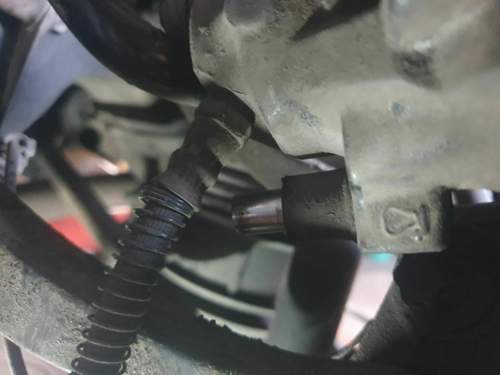

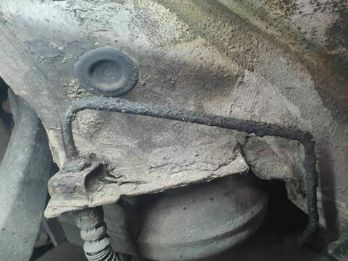

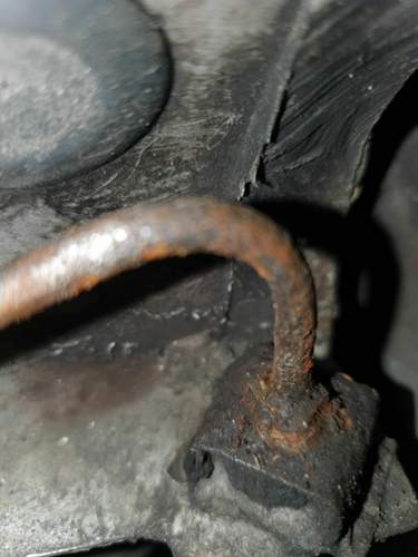

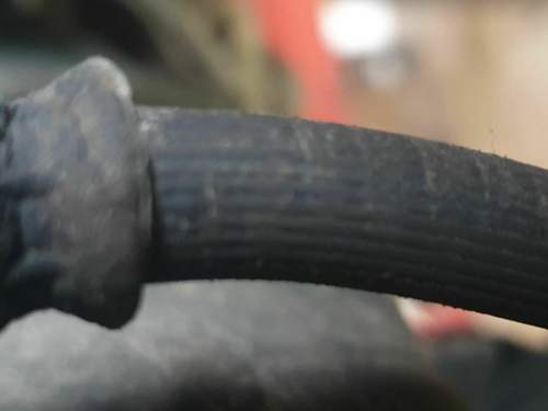

Heute ein neues Update zum Auto und ein typischer Fall von kaputt-repariert.Ich habe mir ja sämtliche Teile zur Reparatur meiner hinteren Bremsen zugelegt. Nach Aussage eines DEKRA-Gutachters vor einiger Zeit ist ja mein Auto "typischer Mercedesschrott und hat die üblichen Macken die das Auto nach maximal 10 Jahren in die Presse schicken. Dazu gehören, laut seiner Aussage die hinteren Bremsen. Bei einer Begutachtung meinte er die hinteren Bremsleitungen wären angerostet, die Bremsscheiben untermaßig, die Bremsschläuche hinten rissig und die Bremsbeläge wären Schrott. Trotzdem hat mein Auto im August, zum Glück beim TÜV, die HU bestanden. Vor einiger Zeit habe ich dann den besagten DEKRA-Gutachter gefragt wie ich die Aktion ausführen könnte. Seine Aussage war Bremsleitungen raus und neue rein. Oder am besten neues Auto kaufen er hätte einen Händler der gute E-Autos verkauft. Da ich damit sofort wusste zu welcher Kategorie dieser Mann gehört und ich alles mache um denen ein "Schnippchen" zu schlagen habe ich recherchiert . Stahlgruber verkauft Kunifer-Leitungen die als Bremsleitungen zugelassen sind auch für Mercedes. Also habe ich den Mann danach gefragt und er meinte dass ich die nehmen könnte aber er müsste die dann abnehmen und er schaut da ganz genau. Also wusste ich, selbst wenn ich die Leitungen tausche gegen originale Stahlleitungen vom MB, werde ich bei dem keine HU mehr bestehen. Also musste ein vernünftiger Prüfer her den ich auch gefunden habe. Bei einem Gespräch mit dem hat er gesagt dass das alles Blödsinn ist. Ich soll die Bremsleitung im Auto begutachten und den rostigen Teil durch die geprüften Leitungen ersetzen. Dabei ist es wichtig dass ich die zugelassenen Verbinder benutze damit ich die Leitungen nicht beschädige und dann richtig bördele. Eine Abnahme beim TÜV muss nicht erfolgen.
Also habe ich mir alle Teile für die hintere Bremse besorgt, dazu jede Menge Kunifer-Leitung, die Verschraubungen und Verbindungsstücke und wollte heute loslegen.
Zuerst musste ich heute morgen noch ein Auto mit dem Anhänger zum TÜV bringen und wir sind auf meine Arbeit, die ich heute vorhatte zu sprechen gekommen. Und da es kurz vor Feierabend war hat der gute Mann gesagt dass wir mein Auto mal hochheben und nachschauen. Dabei stellte sich heraus dass die linke Bremsleitung mal erneuert wurde und top aussah. die rechte jedoch Rostbefall hatte. Er meinte dann das mein Vorhaben die Leitungen zu tauschen überflüssig sei da diese noch gut seien. Ich solle die rechte Leitung gut entrosten und Rostschutz drauf machen, das würde reichen. Die Bremsschläuche hätten gar nichts und die Bremsscheiben wären nicht untermaßig. Ich solle maximal die Beläge tauschen weil das reicht
Also habe ich heute Nachmittag auf der linken Seite die Bremsbeläge erneuert und alles schön sauber gemacht. Eins ist dazu zu sagen. Die Schiebestücke gehen mordsmäßig schwer raus. Wenn ihr das mal machen müsst besorgt Euch eine gute TORX-Nuss von HAZET oder so. Wenn ihr die Dinger rund macht bekommt ihr richtig Probleme
Wie gesagt, die Linke Seite ging recht zügig und dann ging es nach rechts wo die größere Arbeit lauerte.
Dabei viel mir schon auf dass die Leitung am Ende etwas feucht war. Ich dachte aber dass das daher rührte daher dass ich den hinteren Bereich damals vor dem TÜV etwas mit Öl eingesprüht hatte und dann über einen Feldweg gefahren bin um etwaige "böse Dinge" etwas zu kaschieren. ;););) (Sehr,sehr böser Irrtum!)
Nachdem ich die Bremsleitung gut entrostet und mit Rostschutz behandelt hatte und die neuen Beläge mit Warnkontakt wieder eingebaut hatte habe ich alles wieder zusammen gesetzt. Als ich das Auto aus der Garage gefahren habe sah ich plötzlich eine Spur die ich hinter mir herzog auf der rechten Seite. Also wieder auf die Bühne, alles wieder auseinander gebaut und nachgeschaut. Und da fand sich das Problem. Das Feuchte an der Leitung war kein "Schutzöl" sondern ausgetretene Bremsflüssigkeit. Als ich den Rost an diesem Ende gut entfernte habe ich das Loch richtig frei gelegt wodurch die Bremsflüssigkeit ungehindert austreten konnte. Also habe ich die Bremsleitung zu später Stunde noch komplett freigelegt und begutachtet. Es befindet sich wirklich null Rost an dieser Leitung nur die letzten 5 Zentimeter, also der Teil der im Freien liegt ist derartig betroffen. Jetzt muss ich also doch in den sauren Apfel beißen und den defekten Teil ersetzen. Da ich einigermaßen "gefrustet" war habe ich erstmal aufgehört und werde den Sonntag doch noch für die Reparatur nutzen.
Einerseits ist es ja Mist dass ich jetzt zusätzliche Arbeit habe aber andererseits bin ich froh dass ich den Bruch der Leitung so bemerkt habe und es nicht auf der Fahrt in den Urlaub passiert ist. Das wäre übler gewesen.
Beo dieser Aktion habe ich übrigends noch eine Schadstelle gefunden um die ich mich baldigst kümmern muss. Es ist zwar keine Durchrostung aber die erste gravierende Roststelle meines Autos! Jetzt ist definitiv sicher dass ich noch genügend Arbeit an meinem Auto haben werde!
Ihr habt also noch recht lange Zeit mit mir zu tun! Ich berichte morgen wieder wenn ich fertig bin.

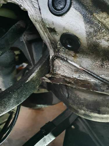

Themenstarteram 22. März 2020 um 13:56

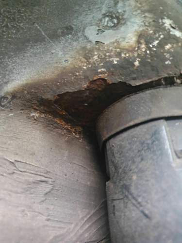

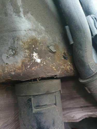

sHallo und einen schönen Sonntag Leidensgenossen
Als ersten Punkt hoffe ich mal dass es Euch allen noch gut geht, dass keiner diesen leidlichen Mist an der Backe hat und dass ihr auch sonst nicht über das derzeitige Maß eingeschränkt seid.
Tja, im Moment sieht es ja nicht besonders gut aus, zumindest bei mir! Ein paar Tage läuft es ja noch und dann wird auch der beste Mann der Firma also der beste LKW-Fahrer der Welt ,-) in den Zwangsurlaub geschickt werden. Dann habe ich wieder etwas Zeit um etwas am Auto zu machen weil ich es wohl über die Straße ans Auto schaffen werde ohne erschossen zu werden.
Mein Gewalttour an die weißrussische Grenze ist ja nun auch bis Mai verschoben worden sodass ich nicht einmal die Möglichkeit das Auto damit zu testen.
Im Moment gibt es nichts Außerordentliches zu bemängeln. So langsam habe ich Sorge dass sich mein Auto zu einem normalen Fahrzeug entwickelt. Manchmal denke ich dass meine Kinder denken dass ich bald sterbe weil ich mich so viel mit Ihnen beschäftige. Der einzige Punkt den ich im Moment bemängeln "könnte" wäre der Ölverbrauch der immer noch um 1 Liter bei 1000 Kilometer pendelt. Da ich das aber immer noch auf die Laufleistung von 430000 Kilometern schiebe, der Meinung bin dass es sich hierbei um die "Ventilschaftis" oder die Kolbenringe handelt was eine größere OP fordert und ich genügend Öl "in petto" habe werde ich das noch eine Weile ignorieren. Wobei das Auspuffystem, der Kat und der PDF nicht verrußt und schön sauber sind, was ich beim Wechsel des Krümmers feststellen konnte und ich denke dass die Verbrennung von dem Zeug super funktioniert.
Ansonsten gibt es von der Funktionsfähigkeit her keine Probleme. Das Einzige was mal kurz kam war die Meldung das Bremsflüssigkeit fehlt was aber auf meinen eigenen "Pfusch" zurückzuführen war. Ich hatte die Verschraubung des Bremschlauches an die Bremsleitung nicht richtig festgemacht und dort Bremsflüssigkeit verloren. Zum Glück haben wir in unseren Autos genügend "Warn-Blink-Blink" also wurde mir das Problem sofort angezeigt und ich konnte das korrigieren. Ansonsten ist nichts zu bemerken was ich gestern Abend, dank @Mackhack mit meiner SD wieder überprüfen konnte die ich ja ein paar Wochen nicht zur Verfügung hatte.
Jetzt habe ich mir überlegt dass ich vielleicht in der Zwangspause doch mal an die Stoßdämpferaufnahme entroste weil die doch sehr übel aussieht. Jetzt habe ich aber gelesen dass ich dafür das Auto aufbocken muss, die Achse anheben muss, dann den Stoßdämpfer lösen muss um ihn auszubauen. Und jetzt kommt ihr ins Spiel. Hat jemand von Euch irgend eine Idee wie ich das einfacher entrosten könnte? Ich will einfach den Stoßdämpfer nicht ausbauen. Vielleicht kommen dann wieder irgendwelche Sachen an der Hinterachse, die ich gar nicht wissen will, zum Vorschein. Vielleicht hat das ja jemand schon mal gemacht und hat die ultimative Lösung für mich bei der ich nicht soviel Arbeit habe! Hopp Freunde, die Hälfte der Gruppe hat das schon gemacht und gibt mir genau den Tip mit dem ich das in 10 Minuten erledigt habe! Das ist keine Mechanik, das mache ich nicht so gerne und machen lassen kann ich es nicht weil wir jetzt alle sterben werden und vorher verarmen!
Vielleicht kann mir da ja jemand helfen!
MfG
Drago

Hallo Dragonar, schön mal wieder was zu hören.
Augen zu und durch, der Dämpfer muss raus.
Sonst bekommst Du das nie vernünftig entrostet.
Kannst Du den Dämpfer nicht nur oben loesen und dann nach unten ziehen und sichern, wenn der Wagen aufgebockt ist?
Dadurch könnte evtl. genügend Arbeitsraum an der Stelle entstehen.
Bin nach wie vor gespannt, wie das nach dem Entrosten dort aussieht.
