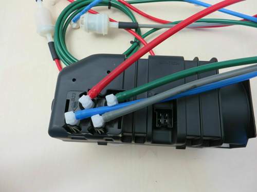

@Mackhack schrieb am 16. Juni 2019 um 22:28:01 Uhr:
@dragonar Hast du mal direkt Strom auf die Pumpe gegeben?
Hallo und Guten Abend
Erst mal wie immer vielen Dank! Wie gesagt ich habe alles durch. Strom kommt an und wenn ich dem Kompressor direkt Strom gebe läuft er auch. Kann mir nur vorstellen dass es da irgendein CAN-Problem gibt weil ich mit der SD auch nicht zugreifen kann. Ich werde jetzt mal as basteln habe ich mir überlegt. Ich habe dann zwar kein Zugriff über die SD aber damit kann ich leben. Ich bastele in der Pumpe eine Schaltung dass sie auch ohne CAN-Bus läuft! (Oh Gott, ich und mein Erzfeind der Lötkolben) Hab ja alles in der Pumpe, den Stecker den Druckschalter und den Kompressor. Dann läuft es eben ohne CAN-Bus. Und wenn es schief geht dann habe ich noch eine Pumpe mit der ich es auch original bauen kann.
Ich melde mich! ;)

Steckt denn die Sicherung für die Pumpe

Ich rate dir dringend davon ab.
Themenstarteram 16. Juni 2019 um 21:31
Hallo @Mackhack
Du hast hier die Ahnung vom Elektrischen, erklare es mir! Wenn Du das sagst wird das einen Grund haben.
Ich habe mir nur gedacht, wenn der Kompressor läuft, bei erreichen des Druckes abschaltet und das alles abgesichert ist dann würde es gehen. Im SG der FDS ist nur der Fehler abgelegt dass der Druck zu niedrig ist also dürften die keinen Einfluss darauf haben oder was meinst Du?
MfG
Drago
Entweder was falsch angeschlossen oder defekt. Aber hier anfangen zu löten und ggf. riskieren dass aus irgend einem Grund dein Auto abfackelt ist ja nicht wirklich gewollt.
@dragonar:Genau...um bei deinem Bild zu bleiben: Was nützt der schönste Rennsattel, wenn der Esel durchgebrannt ist. Es muss ja nicht gleich die ganze Kiste abbrennen, aber wenn du selbst sagst du bist nicht so der Elektronikgott und du lötest was zusammen, was dir andere Bauteile (Steuergerät) schrottet?
Was für eine Meldung kommt übers SD?
Kommunikation mit der Pumpe in Ordnung?
Von meinem Mechaniker habe ich das so erklärt bekommen, dass zwischen Steuergerät und dem neu eingebauten Teil die "Kommunikation" aufgebaut werden muss. Geht das nicht, ist eventuell das SG defekt. Strom scheint an der Pompe anzukommen. Hat die Pumpe auch Masse? hast du daran gedacht, manchmal sind es die einfachsten Dinge an die man nicht denkt.
@Mackhack: Sollte ich das jetzt falsch beschrieben haben, dann kannst du das gerne richtigstellen. Aber so habe ich das verstanden.
Ich dachte eben dran ob der gute Dragonar vielleicht die falsche Pumpe verbaut hat, nämlich die für die MKS (2 Schlauchanschlüsse, schwarz und ca quadratisch) und nicht die für die FDS (2 Schlauchanschlüsse, schwarz und rechteckig). Sehen nämlich fast gleich aus. Unterschiede wären zwei (Plus, Masse) anstatt vier Pins (Plus, Masse, CAN HI/LO). Dann wäre auch das Rätsel gelöst warum er nicht auf die Pumpe via SD zugreifen kann.
Habe eben von Dragonar die Teilenummer seiner Pumpe geprüft und es ist die Pumpe für MKS anstatt FDS wie ich also ganz richtig vermutete.
@Mackhack schrieb am 17. Juni 2019 um 21:32:38 Uhr:
Dann fehlt ihm jetzt ja nur noch die Richtige und dann läuft alles
Nicht zu vergessen die zwei neuen Anschlüsse an den Schläuchen da die Nippel an den MKS Pumpen anders sind.

@Mackhack schrieb am 17. Juni 2019 um 21:39:45 Uhr:
Ja, ja der Drago hat wieder Mist gebaut! Ich gebe es ja zu! @Mackhack hat mich auf den richtigen Weg gebracht. Ich habe komplett das falsche System zusammen gestellt warum auch immer! Für mich war das eigentlich schlüssig mit dem Druckbehälter und der Pumpe! Man hätte halt doch mal im Forum lesen sollen. Mache ich jetzt aber. Zumindest der Kabelbaum ist richtig sonst hätte es keine Fehlermeldungen gegeben.
Jetzt gibt es halt erst mal eine neue Pumpe am Ende vom Monat. @Mackhack hat mir ja eine angeboten da werde ich wohl zugreifen! Auf jeden Fall mal vielen Dank für die Reaktionen, ihr habt mir sehr geholfen!
