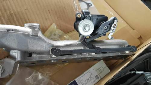

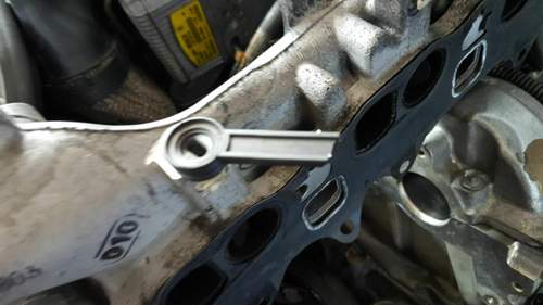

Themenstarteram 17. März 2017 um 18:32
Hallo
Im Zuge der Beseitigung eines massiven Ölverlustes ist ein neuer Schaden zum Vorschein gekommen.
Das Gestänge des EKAS am rechten vorderen Zylinder ist gebrochen. Mein Mechaniker-Kumpel meint das dies durchaus der Grund für das "Ruckeln" sein kann. Da es das Gestänge nicht einzeln gibt ist eine neue Ansaugbrücke fällig und da man da keine halben Sachen macht gibt's das mal 2. Dazu ein neues EKAS. Morgen sollte das Auto wieder laufen, bin mal gespannt! Vor allen Dingen bin ich gespannt was das alles wieder kostet!
MfG
Drago
20170317-104430
20170317-161801
So wie das auf Bild 1 aus sieht, ist das Gestänge "mittendrin" gebrochen?
Wenn sonst noch alles i.O. u. beweglich ist hätte man das Gestänge auch mit zwei Laschen verbinden können!
MfG Günter
Alles neu zu machen war schon eine gute Entscheidung. Wenn das Gestänge gebrochen ist, dann klemmen die Klappen.

Ist bei allen Herstellern so. Beim VW waren die Dinger komplett aus Kunststoff und kosteten das Gleiche. Nach 150tkm waren alle Klappen ausgeleiert.
@Dragonar schrieb am 17. März 2017 um 19:32:43 Uhr:
Hallo
MfG
Drago
Absolut, ein kaputtes EKAS / Drallklappen können der Grund sein.

Themenstarteram 24. März 2017 um 17:22
Hallo
Und wieder neue Informationen von der "Groschengrab-Front". Auto ist zusammen gebaut und läuft wieder.
Ölverlust ist durch Austausch des Kühlers beseitigt. Der Wasserverlust war ein verschobener O-Ring an der Ansaugbrücke! Dazu gab`s ein neues EKAS und neue Ansaugbrücken incl. aller Schrauben und Dichtungen Der Mechaniker meinte dass das "ruckeln" immer noch vorhanden wäre und sich nur durch "Zündung an/ - aus beseitigen ließe. Ich habe dann noch einmal eine Fehlerauslese gemacht wobei natürlich -zig Fehler gemeldet haben die wahrscheinlich vom Umbau her rühren! Lediglich 2 Fehler treten noch auf
