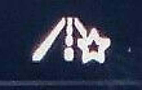

Was ist das für ein Symbol im AID2 ?
Symbol
Favorisierter Promilleweg?
Driving Mode
Stern müsste Individual sein
