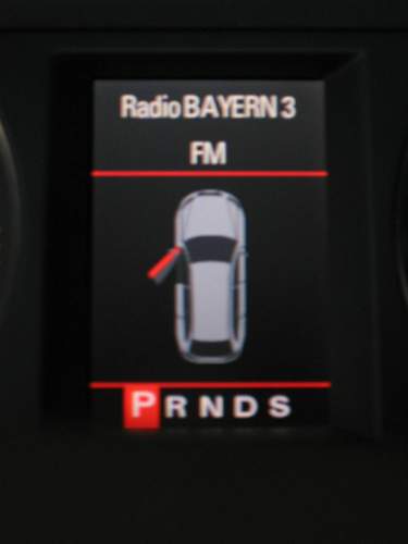

da ich hierzu noch nicht so viel gelesen habe, wollte ich noch einmal kurz davon berichten, obwohl es nur eine kleine Spielerei ist.
Wie wahrscheinlich einige wissen ist die schematische Darstellung des Fahrzeugs im Kombiinstrument vom Werk aus immer eine Limousine.
Dies habe ich jetzt auf einen Hinweis im STG07 auf Avant umgestellt und sehe nun immer bei geöffneter Tür oder Heckklappe etc. einen schönen Avant im Kombi-Instrument. Nicht mehr diese unpassende Limousine! 🙂
Vielleicht würde sich ja noch jemand im Forum über eine solche Darstellung freuen und wusste nicht, dass man dies umstellen kann.

Entschuldigt, ich hatte mich vertan und es heute beim Nachschauen am Fahrzeug festgestellt.
Zur Avant-Darstellung muss folgendes eingestellt werden:
{Kombiinstrument}
Steuergerät Codierung
STG 17 (Kombiinstrument) auswählen
STG Codierung -> Funktion 07
????xxx: Extra-Optionen und Mehrausstattungen
+0000 - keine extra Optionen
+0001 - zweite Tankkennlinie bzw. Quattrocodierung
+0002 - ohne FIS (Fahrerinformationssystem)
+0004 - Kupplungsfahrzeug (kein Automatik)
+0008 - zweites Reifenumfangspaar
+0016 - Reifendruckkontrolle
+0032 - Luftfederung (Adaptive Air Suspension)
+0064 - AFS (Dyn. LWR mit Advanced Frontlighting System)
+0128 - ACC (Adaptive Cruse Control)
+0256 - 70-Liter Tank (nur Front-Antrieb)
+1024 - Türdarstellung Avant (ab MJ 2006)
+2048 - Umschaltoption Bordcomputer Ebenen (ab MJ 2006)
Ich hoffe es können sich nun noch ein paar daran erfreuen. 🙂

Könnte mal bitte jemand ein Bild vom FIS mit dem Avant machen und es hier posten?
Wäre ganz interssant wie das aussieht 😁
Fabi
Ich bekomme mein Auto wahrscheinlich erst am Donnerstag zurück. Sollte bis dahin noch niemand ein Bild gemacht haben, werde ich eins hier einstellen.

So, ich habe es doch noch geschafft heute schnell ein Bild zu machen. Hier die Avant-Darstellung:
Img-3547-2
Wie wird denn die geöffnete Heckklappe dargestellt?
