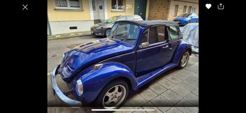

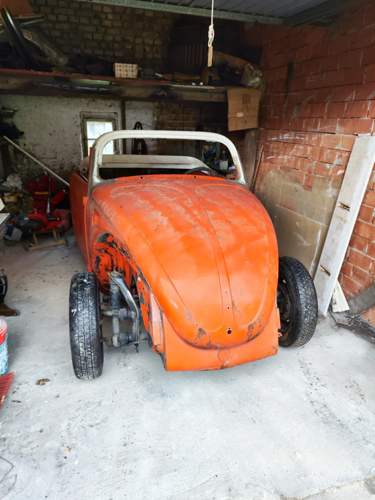

Na, schick mal Foto
Hier mal ein Bild
Ich habe gestern einen weiteren Dannert,, eingekauft.
Da gibt es ein Haufen Unterlagen, die ich auch noch nicht gesichtet habe. Mal sehen, was da dabei ist.
Auf jeden Fall müssen da auch Unterlagen vom Umbau dabei sein
Vielleicht kannst du mal weitere Fotos machen
Der Heckbereich wäre auch mal interessant zu sehen
Da gab es große Unterschiede
Es gibt noch viel zu restaurieren
