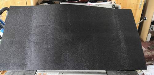

Ich hab mir vor kurzem diese Schaumstoffmatte drunter geklebt.
6mm und die klebt wie Sau.
Und die ist für den Motorraum geeignet.
Mann muss sie halt nur auf das Mass zuschneiden.

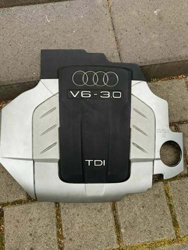

Bei Ebay sind welche vorhanden......
Neuteil wenns interessiert, inkl. Dämmung:
059 103 925 S

PS: Ich hab seit Jahren dickes Vlies mit Sprühkleber da drin.
Fotos anbei.

Meine Motorabdeckung habe ich auch selber nachgedämmt.Habe so eine große Dämmatte bei Steven-wesels bestellt.
Ist so ein Oldtimer Laden.Ist aber scho ein bißchen her,aber ich glaube die Matte 1.20x1,50 kostete ca.40€:-)

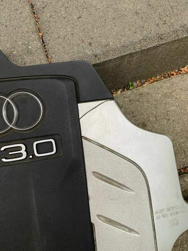

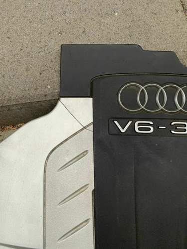

Darf ich mich da mal einklinken... bei mir hat sich die Motorabdeckung zerlegt. Der Kunststoff ist gerissen und die Schaumstoffmatte ist zerbröselt. Braucht man das Teil unbedingt?
