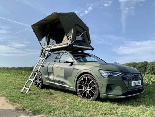

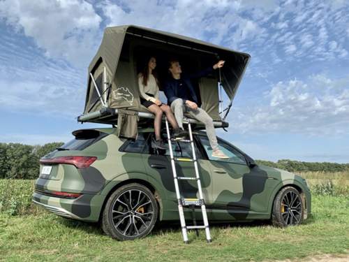

Vielen Dank für deine Initiative das Thema zu eröffnen raV. Spiele auch seit längerem mit dem Gedanken ein Dachzelt auf meinem e-tron zu montieren. Gemäss den angehängten Fotos sollte es eigentlich möglich sein.
E-tron Dachzelt
E-tron Dachzelt

So weit ich es recherchiert habe, bezieht sich die Dachlast aus der Gebrauchsanweisung auf die dynamische Dachlast, also während der Fahrt wo zusätzlichhe Kräfte auf "die Last auf dem Dach" wirken.
Die 75 kg beschrieben die dynamische Last. Im Stand, also bei statischer Last, brauchst dir keine Sorgen machen. Hält das Auto locker aus.

Die Autos müssen einen Überschlag aushalten sonst würden die keine Zulassung bekommen 🙂
Sollte kein Problem sein.
