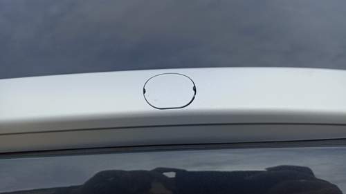

ich habe mir für meinen neuen Kia Ceed ein Thule Kit für den Dachträger gekauft. Da aus dem Vorgänger Auto bereits die Wingbar vorhanden war.
Die beiden Thule Kits wurden im Fachgeschäft gekauft und passen optimal fürdas Fahrzeug!
So und nun zu meiner Frage: Die Evo Fixpoints muss auf der Reling verschraubt werden und hierzu müssen die "Nupsis" (Deckel die sich in der Reling befinden) entfernt werden. Leider konnte ich aus dem Handbuch keinen Kniff entdecken, um die die Nupsis zu entfernen. Und mit dem Schraubendreher will ich da nicht dran!
Habt ihr einen Kniff auf Lager oder bereits eigene Erfahrung gemacht, wie die Teile rausgemacht werden?
Danke für die kommenden hilfreichen antworten.

Soviel kann ich sagen die Dinger wie Du Sie nennst sind nur geclipst und ich habe mir einen ruiniert. Über 10 Euro so ein Teil. Teilenummer
87293J7300
Es ist vielleicht möglich mit einem Gummisaugnapf daran zu ziehen dass er herausgeht.
Habe ich das richtig verstanden Dein Fuß wird an den Relingschrauben verschraubt? Es ist so dass die Grundträger in die geschlossene Reling gekrallt werden.
Muss mir noch so eine Abdeckung besorgen.
Gruß RedEagle1977
Die Montagezeichnung zeigt, die Montage beim ProCeed...weiß nicht, ob das identisch mit Deinem XCeed ist.
