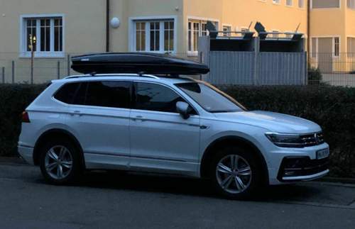

die sind definitiv Top... anbei noch Bild vom meinen Tiger mit Edge + Dachbox

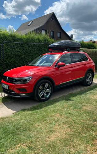

Ich habe die Thule Motion xt l
Schon x mal Kroatien sieht immer noch wie neu aus
meine hat auch bereits mehrere Reisen (im Sommer und Winter) und mehrere tausend km überlebt und sieht wie neue aus

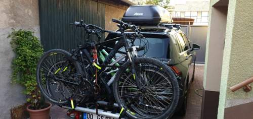

Ich habe die Dachbox von Atera.
Bin zufrieden. Beidseitig zu öffnen und viel Platz.
Dieses Jahr werde ich mir die T-Nut Halter besorgen. Die normalen Krallen nehmen ein wenig Platz weg.
Aerodynamik ok. Sind mit einer Tankfüllung bis Struckum gekommen. Dort tanken wir immer.
Gestartet bei Worms. Vollgepackt. (siehe Bild)
