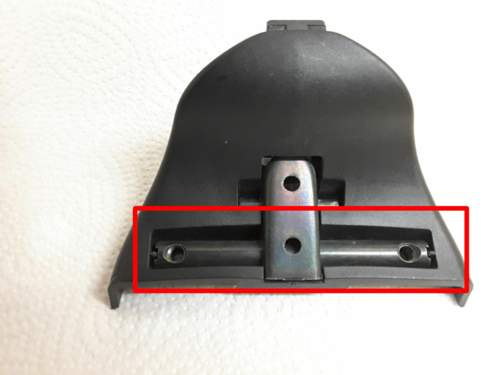

Moin,

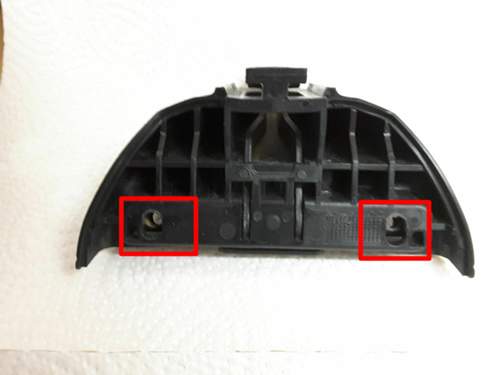

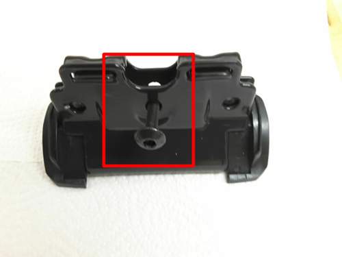

ich wollte heute mein neues Thuleset auf dem B8 Variant montieren: Fußsatz 753 und Flushkit 4059. Allerdings passt das bei mir nicht so wirklich, und ich befürchte, das eins der beiden falsch ist:
Das Kit 4059 hat eine zentrale Schraube, der Fußsatz benötigt aber zwei Schrauben (links und rechts). Die beiligenden Schrauben sind aber nur 16mm lange und sind zu kurz. Die zentrale Schraube passt gar nicht, da es kein zentrales Gewinde gibt. Wie sieht das bei Euch aus?
Stefan
20160423-214639
20160423-214656
20160423-214707
Stefan,
Du mußt den Stahlzylinder wo die Gewinden sind um 1/4 drehen, dann hast Du eine Gewinde in der Mitte. Siehe das Bild aus dem Kit (4022) Manual...
Gruß,
K.
@kuorka schrieb am 25. April 2016 um 09:22:39 Uhr:
Ich hatte aber geschrieben, das es bei mir kein zentrales Gewinde gibt. Den Zylinder habe ich gedreht, da ich ja auf der Suche war, nachdem ich das Manual gelesen habe. ;-)
Wie ich mittlerweile mit Hilfe von Thule herausgefunden habe, gibt es 2 Versionen des Kits 753:
  • eine Version ohne zentrales Gewinde
  • eine Version mit zentralem Gewinde
Ich habe leider die Version ohne zentrales Gewinde. Thule hat mir angeboten, 4 zusätzliche Schrauben zu verschicken. Dann funktioniert es auch mit meinem Kit.
Leider ist es für Käufer nicht erkennbar, welche Version des Kits er einkauft (ohne selbst nachzusehen).
Stefan

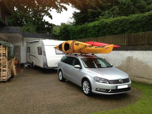

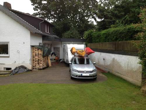

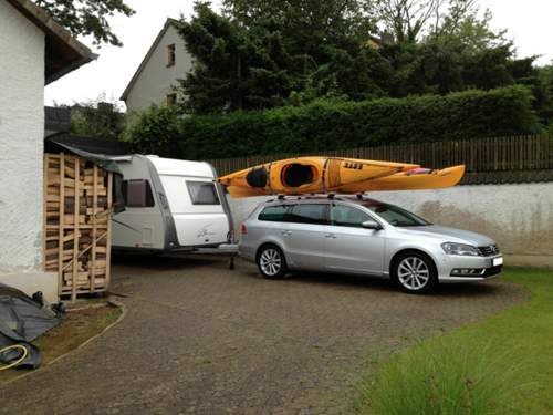

Zum Transport von Booten, Sufbretten und Zubehör kann ich wärmstens die Thule-Systeme empfehlen.
Ich habe auf dem Dach unserer Passats die Thule ProBar. Dies bekommst du in diversen Längen und kannst sie in deiner gewünschten Breite zuschneiden. Für diesen Verwendungszweck würde ich nur die ProBar nutzen, so erhälst du maximale Flexibilität da die Streben drei T-Nuten besitzen und eine deutlich größere Stabilität als bei den HobbyProfilen.
Ich transportiere bis zu vier Kajaks auf dem Passatdach mit einer breiteren ProBar.
...und nein, die Dachlast ist nicht überschritten.
Hier drei Bilder eines unserer Dachsysteme mit drei Booten. Diese Bilder zeigen nochunseren alten B7 letzes Jahr war das Ganze aber auch auf unserem B8.

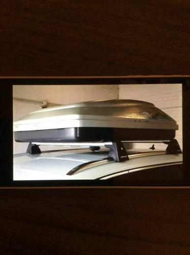

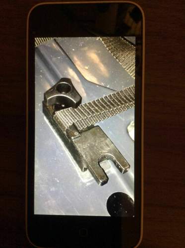

ich würde gerne meine alte vorhandene Box von Thule mit dem Original VW Träger vom neuen Passat benutzen. Momentan ist eine square bar an der Box angeschraubt. (siehe Bild)
Gibt es Adapter dafür? Kann mir nicht vorstellen, dass das U-Stück das square bar und Box verbindet mit dem neuen Aluträger kompatibel ist.
Img-mt-6819894710063833938-image
für deine abgebildete Squarebar wird es keinen Halter mehr geben. Es gibt eine neue Squarebar, in die man das Rapid System 753 einschieben kann. Zusätzlich benötigst Du das FlushKit 4059. Einfach mal auf Thule.de die Kaufhilfe durchklicken.
Stefan
Dann kommt die alte Box und der neue Träger nicht zusammen...
Die Lösung mit dem Kit scheint ja akzeptabel.
Danke für deine Antwort und viele Grüße.

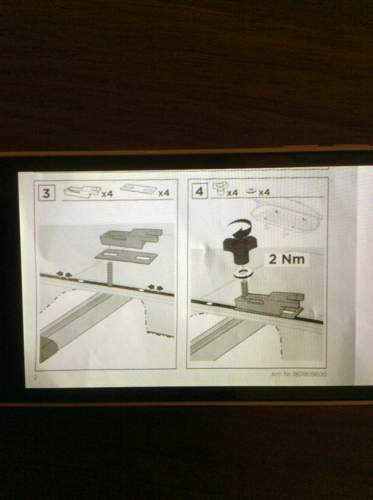

Ich habe mittlerweile eine kostengünstige Lösung gefunden um die alte Jetbag Dachbox an den neuen original Grundträger vom VW Passat B8 fest zu machen.
Es ist ein Adapterset von Thule für knapp 25,00 €.
Genaue Bezeichnung:
Thule Jetbag Boxadapter 697 T-Nut 20 mm
Es ist also nicht nötig den 3er Set bestehend aus 753+761+4059 anzuschaffen. Zumal diese Lösung um die 160,00 € kostet.

ich habe gestern ebenfalls die gleiche "Hardware" montiert. Was mich wundert ist, dass Du zwei Schrauben an der Klemme verwendest und nicht "nur" eine. In der Bedienungsanleitung Rapid Kit 4059 wird nur eine Schraube verwendet, oder bin ich zu doof...
ich hätte die Beiträge vorher alle durchlesen müssen... Problem gelöst. In meinem Fall ist wird das Kit mit einer Schraube befestigt.
