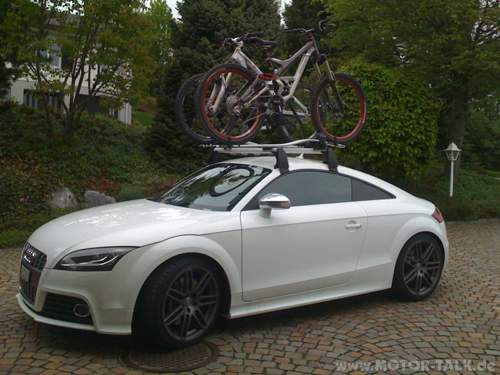

Sagt mal,
hat schon mal Jemand auf den Dach-Grundträger (240.- € - Artikel Nr.: 8J8 071 126) den Fahradhalter für Mountain- und Trekkingsbikes (99,50 € - Artikel Nr.: 8E0 071 128 A) montiert?
Die passen nämlich nicht zusammen!
Dachte zuerst auch ich bin zu blöd zum montieren... Bin dann damit zum Freundlichen und der hat erstaunt festgestellt, dass es tatsächlich nicht geht. Der Abstand der beiden Grundträger zueinander ist ca. 2-3cm zu gering um den Fahradhalter zu montieren. Der Grundträgerabstand kann Aufgrund der Montagebolzen unter dem Moosgummi nicht verändert werden!
Er recherchiert nun was Audi dazu sagt...
Wäre für Infos Dankbar, oder bin ich wirklich der Erste (ink. Audi Tester) der diese Kombination montieren wollte...
Und bitte jetzt keine Pro/Con Disskussion über TT-Dachträger und Bikes die auch in den Kofferraum passen...
Danke
Frank

Themenstarteram 30. April 2009 um 10:02
Es ist vollbracht! Ich kann meine Bikes nun, nach langem hin und her, auf dem TT-Dach transportieren!
Und hier nochmal für Alle zum mitschreiben ;)
Der Audi-TT Dach-Grundträger und der Thule ProRide 591 /Fahradträger passen perfekt zusammen und das ganze sieht auch noch viel besser aus als mit dem, leider nicht passenden und etwas klobigen, original Audi-Fahradträger.
Anbei noch ein Bild (leider nur vom handy)

Alles klar, hier das Ergebnis:
Img-0225
Img-0224
Img-0224
