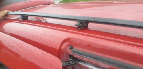

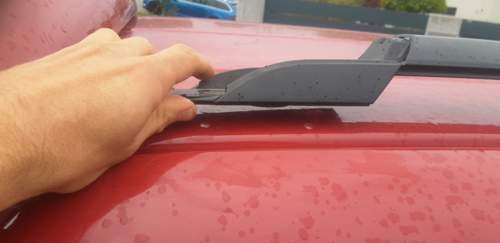

Hallo liebe caddylovers!
Habe mir kürzlich eine Dachreiling für unseren Caddy Maxi Baujahr 2004-2009 angesehen. Es ist der 1,6 Benziner mit 102ps. Nun hat dieser Maxi nur 3 Montagepunkte auf jeder Seite am Dach. Diese passen auch ganz genau zur besagten Reiling. Nur der 4. Punkt ganz hinten bei der Kofferraum Säule fehlt. Es gibt auch keine Vertiefung.
Wie soll ich nun vorgehen? Einen gummi beilegen und an den vorhandenen 3 bzw. 6 Punkten montieren?
Oder, wovon ich schon gelesen habe:
Loch in's Dach bohren und an hinterer Säule Dachverstärung dazuflicken? Was aber dann tun wegen fehlender Vertiefung im Blech am Dach?
Bitte gerne die Fotos anschauen, ich freue mich sehr über Ideen, Erfahrungen, Gedanken, etc..
Beste Grüße!
Beschriftung caddy maxi 2015
Fehlender Montagepunkt
Passende Punkte
5 Antworten

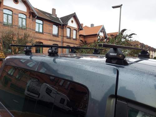

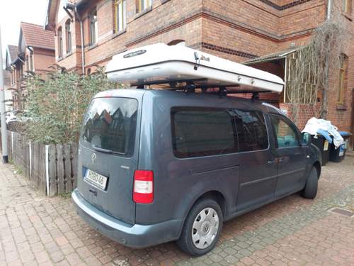

Wir haben seit einem Jahr einen Maxi Ecofuel von 2009 mit auch nur drei bzw sechs Montagepunkten. Ich habe mich viel mit dem Thema Dachreling beschäftigt, wir haben ein schweres Dachzelt drauf.
VW sagte, bei unseren Modell gäbe es unter der hinteren Sicke schon die Verstärkungen, man könnte ein Loch bohren und eine Reling drauf setzen, sie würden das aber nicht machen, die Reling sei nicht offiziell zugelassen.
Ich habe dann eine Firma für Dachreling im Internet gefunden mit gleichem Namen wie das, was sie verkaufen, und mit ihnen telefoniert. Die sagten, das sei kein Problem, der hintere Relingpunkt würde nur dann eben nur aufliegen.
Dort habe ich für etwa 150 Euro dann eine Reling bestellt. Abgesehen davon, dass sie nicht sehr stabil erschien für unseren Einsatz, war aber das Problem, dass die in dem ABE Heft aufgeführten Maße anders waren UND die Erkennungsnummer auf der Reling eine noch ganz andere war. Falsch aufgeklebt, vermutlich. Nachdem die sehr freundliche Dame am Telefon mir noch mal erklärte, dass Rückgabe nur auf meine Portokosten ginge und sie mir einfach die neue Nummer zuschicken würden, die ich dann selbst anbringen solle, (müsse ich nur aufkleben, wie eben auch auf dem Auto die TÜV Plakette auch nur aufgeklebt wäre) war mir das alles zu windig. Ich habe in der ABE geschaut, welcher TÜV das Gutachten für die Genehmigung ausgestellt hatte und dort angerufen mit der Frage, ob die ABE unter all diesen Bedingungen überhaupt noch gültig sei. Die waren sehr hilfreich und NEIN, alleine die unterschiedlichen Längen bewirken, dass das, Ding nicht mit ABE verkauft werden darf. Und eine falsche Nummer darf ich natürlich nicht überkleben. Mit der dann auch schriftlichen Aussage des TÜV bekam ich dann ein Retourenlabel.
Lange Geschichte, für dich vielleicht auch nicht so wichtig, ich gebe nur den Ratschlag; kauft keine Dachreling beim gleichnamigen Internetanbieter. Sie haben ein schräglustiges Video bei YT zur Montage, bei dem eine wenig bekleidete Frau eine Reling in 10 min montiert.
Wir haben dann von Thule Befestigungssets und -punkte gekauft, auf Nachfrage zeigten sie uns auch ein Set, mit dem alle drei Träger jetzt vollkommen eben auf dem Caddy sind, vorne etwas tiefer (3cm?) als hinten, was für das große Dachzelt im Fahrtwind ganz gut ist.

Sieht aus als hätte der TE sich eine originale Dachreling gegönnt.
Das war die richtige Entscheidung.
Ja, richtige Entscheidung, eine originale zu nehmen.
Alternativ gehen dann nur noch Träger mit Füßen.
Ich hatte heute früh die Fotos übersehen. Und ganz gründlich gelesen hatte ich wohl auch nicht....
Eine Vertiefung haben wir übrigens hinten, nur kein Loch.
@AudiJunge schrieb am 4. November 2023 um 08:14:04 Uhr:
