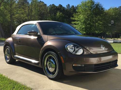

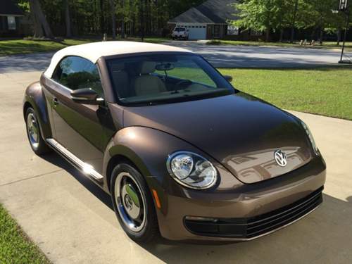

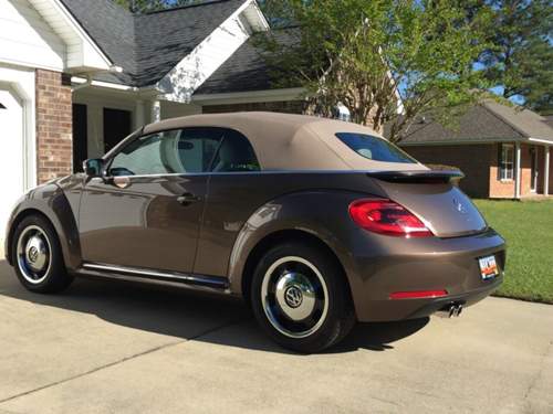

Wir haben unseren Beetle vor 1,5 Jahr als gebraucht gekauft (2013 Model) und das Verdeck (beige) hatte einige Stockflecken.
Haben dann vor 1 Jahr einen Reiniger und Imprägnierung gekauft. DIe Flecken sind zwar nicht ganz weggegangen, aber die Imprägnierung hat sich meines Erachtens gelohnt. Vorher hat das Dach sofort das Wasser aufgesogen, danach perlte das Wasser sehr schön ab. Jetzt hat der Effekt allerdings nachgelassen.
Wir waschen auch von Hand, allerdings nicht sehr oft, im letzten Jahr etwa jeden 2. Monat, insgesamt vielleicht 6-7 mal.
Jetzt verschwinden die Pollen so langsam, da wird nochmals gereinigt und imprägniert.
Alles in allem so 2-3 Stunden Arbeit. Wichtig ist die Scheiben und den Lack gut abzudecken, die Imprägnierung haftet ansonsten daran und ist nur sehr schwer wieder zu entfernen.
Wir haben jeweils eine Flasche Reiniger und Imprägnierung gebraucht, gekauft bei Amazon :
303 (30520) Convertible Fabric Top Cleaning and Care Kit ,
kostete etw 28 $.
