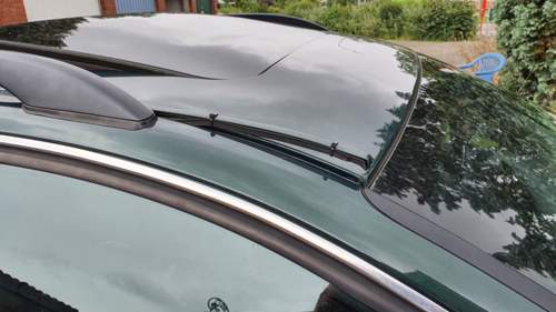

Hallo, ich habe hier einen A6 Avant bei dem sich die kleine Dachleiste die hinter der Dachreling sitzt vorne gelößt hat und jetzt absteht.
Hat da irgendwer eine Idee wie man die wieder befästigt bekommt oder ob es sowas auch neu gibt bzw ist die ja in Wagenfarbe daher wäre erneuer echt blöde da sie ja lackiert werden müsste.
Ich hatte schon mal versucht die Leiste mit Kabelbindern an der Dichtung zu befästingen und sie dann mit Heißkleber wieder einzukleben, hat aber nicht gehalten war nächsten Tag wieder oben leider.
Eventuell hat ja wer noch eine Idee was man da machen kann oder gibts die Dichtung da eventuell einzeln zu kaufen ?

Ich würde folgendes probieren:
Komplett vorsichtig rausnehmen ( ohne sie noch mehr unnötig zu verbiegen), alles reinigen, eventuell vorhandenen Rost konservieren, Leiste vorsichtig in die zum Dach passende Form biegen, (geht sehr leicht, sie ist aus Alu)
Wieder einsetzen. Sollte eigentlich von alleine halten.

Habe meine dachleiste auch vor einiger Zeit raus genommen. Sie ist leider ziemlich verbogen da muss man vorsichtig sein. Darunter verbirgt sich ein bekanntes Rost Nest was irgendwann in die Fläche zieht und dann ziemlich blöd aussieht. Leider kommt man dort sehr schlecht dran zum Weg schleifen. Habe die ganzen Kanten selber gesandstrahlt und wäre die Leisten demnächst wieder einsetzen. Denke dass man die ganz gut wieder rein biegen kann. Also wenn rost Ansätze vorhanden sind, so schnell wie möglich bearbeiten denn sonst kann es irgendwann zu spät sein und man hat eine Menge Arbeit und versenkt viel Geld.

Danke für die Antworten, ich werde es die Tage mal versuchen die Leiste komplett raus zu machen es säubern und versuchen sie wieder einzusetzen, im schlimmsten Fall lass ich sie einfach weg sollte ja auch kein Weltuntergang sein.
Rost am Dach ist eh vorhanden ist da schon aufgeblüht ist für mich aber kein Weltuntergang da ich das Fahrzeug nur gekauft hatte weil ich einen Kombi mit AHK brauchte um in den Urlaub zu fahren danach geht er wohl eh wieder weg. Die Hcohstehende LEiste hatte mich aber doch irgendwie gestört ^^
