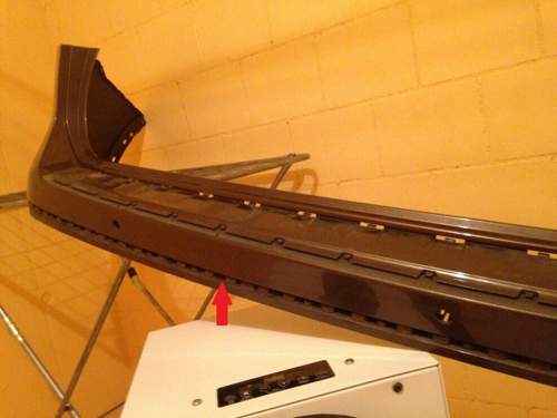

Warum passt die Stoßstange nicht? Hab gerade eine FL lackieren lassen mit Unterfahrschutz und will die eigentlich an den VFL anbauen. Hab das leider vorher nicht probiert. Die Seitenwand ist doch gleich und das Profil in der Mitte auch, nur die seitlichen Halter haben eine andere Nummer.

Warum Lampen und Grill? Es ging doch um die hintere Stoßstange.
Sorry, du hast das Heck nicht erwähnt. Es hätte auch Frontstossstange sein könne.
Das die Heckstossstange nicht passt habe ich mal im Juli erwähnt.

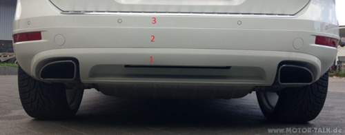

Ja und was passt da nicht?
Von was reden wir hier? 1 ,2 oder 3?
Bild-1
Ich möchte an den T2 Baujahr 07/12 die Stoßstange vom T2 FL Modelljahr 16 mit Chromleiste hinten ran bauen. Seitenwand und Heckblech sind doch gleich, die Radlaufleisten sind gleich und das mittlere Profil zum einrasten ist auch gleich. Nur die seitlichen Führungen haben eine andere Nummer aber die kann ich ja tauschen. Also warum meinst du es passt nicht?
