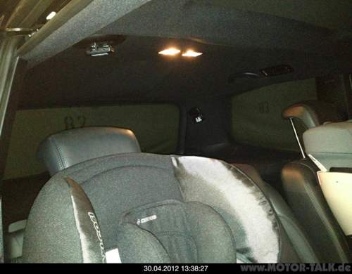

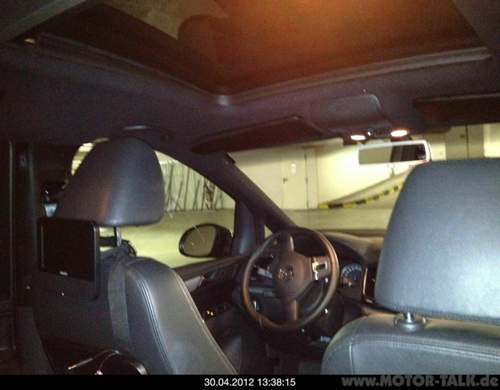

Hossa ist das lange her!
Also Ssharan heißt jetzt TripleDad.
Es ist viel passiert:
Ich habe alle Teile außer
- Sonnenblenden
- Säulen
- Luftausströmer
bei Partslink bekommen, allerdings in BBG mit etwas Nachlass. Der Un-:) hat mir dafür das schwarze Rollo kaputt gemacht und mich ein neues per Express blechen lassen.
Die grauen Anbauteile hatte ich mit viel Kunststoffprimer seidenschwarz lackiert und bin vom Ergebnis schwer beeindruckt (Sonnenblenden!). Sieht im Vergleich zu den Orig. schwarzen Teilen super-edel aus.
Himmel, Abschlussleiste und A-Säulen habe ich beim Sattler beziehen lassen. Rückblickend kann ich davon abraten: Das war sch(w)eineteuer (800), der Orig.-Stoff kann nicht abgezogen werden, bedeutet der Sattler muss pfundweise Kleber auftragen, ein klein wenig hat es auch gerunzelt, ist aber nicht sehr sichtbar. Dafür habe ich jetzt den alten Himmel im Keller rumstehen, gegen Abholung abzugeben lol.
Der mühsam ausgewählte Stoff hat selbst auch Nachteile: Er verstaubt leicht und (Gelegenheitsraucher, pfui!) lüftet schlecht. Kein Vergleich zu Industriestoffen. Ob der doppelt verleimte Himmel beim Kopfairbag noch aufplatzt weiß ich auch nicht ...
Bilder anbei, es sieht schon geil aus und es war mir wichtig die Farbe getauscht zu haben. Noch immer schön hellgrau ist der f**k Innenspiegel (JEDES andere Fzg hat von Haus aus einen schwarzen Spiegelrahmen). Der Versuch des Lackierens ging gründlich schief, ich lasse es.
TripleDad fährt mittlerweile einen 530d mit schwarzem Himmel ab Werk und den Ssharan nur privat.
Alexander
Img-0307
Img-0308
