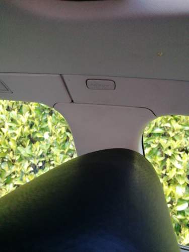

Du müsstest den Himmel ohne die kleinen Quadrate über der B-Säule haben, so Airbag draufsteht. Deine gehen von der A-Säule über die B-Säule und da steht Airbag drauf
Allroad und A6 sollte gleich sein...und US wird große Airbag s haben wie ich die kenne ;-)
So sieht es aus über der B-Säule
Das sind die Großen, also keine Suchen die das kleine Quadrat über der B-Säule haben, die passen nicht
