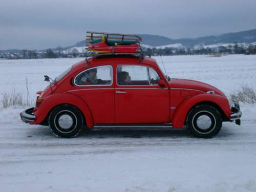

Ansonsten auf dem Dach lässt sich der Christbaum (nadelfreier Innenraum im Kombi), Schlitten, längere Bretter und Pakete und sogar ein Sofa transportieren. Alles immer gut mit Spanngurten gesichert.
Aber der Artikel hat natürlich ein großes Problem angeschnitten. Bei Vollbremsungen ist alles etwas grenzwertig. Da sind doch immense Kräfte am Werk. Deshalb betont defensiv fahren, weil sich auch das Fahrverhalten ändert, durch den höheren Schwerpunkt.
Deshalb nur wenn es unbedingt nötig ist, den Dachgepäckträger verwenden. Eine Anhängerkupplung und ein kleiner Einachsanhänger sind die sichere Lösung für die ganzen Transporte.
Dass der Bekowa am Besten abschnitt ist klar. Er ist der Einzige, der maßgefertigt auf den Käfer passt und auch sehr gut verarbeitet war. Holz rostet auch nicht :)
Gruß Georg
PS: Noch zwei Fotos gefunden
3 Schlitten transportiert
Nur mal getestet, relativ neues Modell

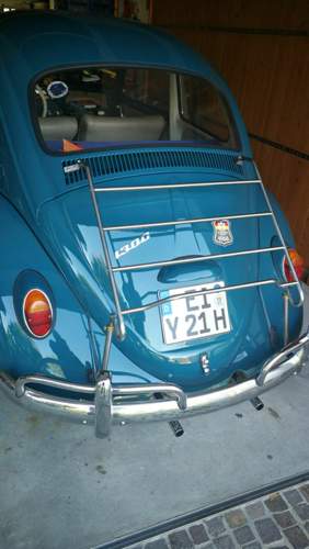

Habe meinen - zur „Freude“ meiner Frau- zweckentfremdet.
Ich könnte meinen Dachträger tauschen. Find ich besser.
Img-20190918
Img-20190918
@Motowitsch schrieb am 17. Juni 2021 um 13:37:36 Uhr:
Ist der runtergerutscht? :D
Ok - Scherz beiseite - das ist ein Heck- und kein Dachgepäckträger... ;)
Käme für mich gleich noch weniger in Frage, da eigentlich nur reine "Verlegenheitslösung" fürs Cabrio und mehrfach unpraktisch...

Hallo Naxel
Der Heckgepäckträger hat auch bei der Limousine große Vorteile gegenüber dem Dachgepäckträger.
Schon allein der Luftwiderstand ist wesentlich geringer. Das Fahrverhalten besser. Er lässt sich leichter beladen.
Sorgt durch die Befestigung an den Stoßstangenhaltern für weniger Kratzer. Oben ist meist schon ein dicker Gummi dabei für die Befestigung an den Luftschlitzen.
Die Montage ist relativ leicht und unkompliziert.
Auch wesentlicher stabiler durch die feste Verschraubungen mit 4xM8 unten und oben bei den Schlitzen. Eine Vollbremsung völlig problemlos möglich.
Nachteilig ist das geringere nutzbare Volumen und der Zugang zum Motor.
Zwar ist oben ein Scharnier und er lässt sich theoretisch anheben um die Motorhaube zu öffnen….aber wie gesagt theoretisch :)
