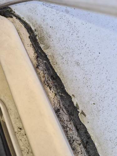

Hallo Leute, gestern sind wir mir unseren Womo ( Hobby 560 ) nach 4 Monaten standzeit wieder mal gefahren bei Regen , als eir angekommen sind haben wir die Bescherung gesehen, der Boden und Tisch war nass, das Wasser kam vom großen Dachfenster, also erst mal alles trocken gemacht und übernacht gewartet, es hat in der Nacht Starkregen gegeben und da ist nichts rein gekommen, also kam das Wasser durch denn Fahrtwind rein, das heißt für mich Dachfenster raus und neu eindichten, nun meine Frage, mit was bekomme ich die schwarze dicht Masse weg und mit was sollte ich das Fenster neu eindichten?

Die schwarze Dichtmasse Aussen ist nicht Original. Da hat jemand schon versucht das Dachfenster abzudichten. Das Dachfenster muss komplett ausgebaut werden. Nach der Reinigung des Rahmens wird das Dachfenster mit einem nicht aushärtenden Dichtstoff (z.B. Dekaseal 8936) wieder montiert.
Gruß Volker
Die alte Dichtmasse kann man ganz gut mit einem Plastikspachtel abschaben, die klebt normalerweise nicht sehr fest am Dach. Die dann noch verbleibenden Reste habe ich mit Verdünnung oder Bremsenreiniger wegwischen können.
Zum neu eindichten nimmt man eine Butyldichtmasse, entweder Dekaseal oder Sika Lastomer. Eine Tube sollte für ein Fenster langen...

Die Reparaturmethode von Peter wird sehr wahrscheinlich funktionieren aber ist weit weg von einer fachgerechten Montage und sieht optisch nicht wirklich gut aus. So ein Dachfenster auszubauen und den Rahmen/ Grundfläche zu reinigen ist gar nicht schwer.
Gruß Volker
Ich würde es auch sauber neu abdichten. Sieht besser aus. Mit dem Klebeband ist mehr eine Notlösung, wenn man gerade in Urlaub fern der Heimat ist. Das Band ist gut, keine Frage. Damit habe ich unser Wellpap Dach geklebt.
@butzimondeo schrieb am 16. März 2023 um 14:55:55 Uhr:
..wenn das Zeug so gut ist und ihr es verwendet werd ich morgen los gehn und es besorgen,
nur nicht. sonst würden die fenster ja auch original damit abgedichtet. ausbauen, mit reinigungsbenzin bekommst die butyldichtmasse weg. zuerst einmal das grober mit einer spachtel abheben. auch die mutmaßung, dass hier eine dichtversuch war, ist gänzlich falsch. so sieht halt die dichtmasse nach jahren aus.
also: reinigen und neu mit butyldichtmasse, hersteller egal, wieder einsetzen. ordentlich was von der mase auftragen. dann 1-2 stunden warten und die überstehende masse mit sich selbst abtupfen. fertig.
Ich war irritiert und skeptisch, als ich den Tipp gelesen habe. Anscheinend bin ich damit nicht alleine. :D
Nichts lässt sich so easy neu abdichten, wie ein Dachfenster:
- Innenrahmen abschrauben
- Schrauben oben lösen
- mit einem Cuttermesser die Dichtmasse am Dachblech abtrennen
- Dichtmasse von innen abtrennen
- Dachfenster abnehmen
- Dachblech mit dem Cuttermesser von Dichtmasse befreien
- reinigen und entfetten der Dichtflächen
- neue Dichtmasse ordentlich drauf und Dachfenster festschrauben
Fertig! Hält für mindestens 20 Jahre und ist fachgerecht. Das schwierigste an der ganzen Sache ist, aufs Dach zu kommen.
