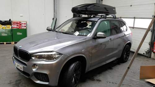

Hallo Leute,
habe bisher bei keinem Auto eine Dachbox gebraucht, daher meine Frage: welche Dachboxen eignen sich für den X5 und was braucht man alles, um eine Dachbox auf dem X5 Dach (an der Reling) zu befestigen? Habe eine alu-eloxierte Reling, wird sie durch die Befestigung in Mitleidenschaft gezogen und bleiben Spuren?
Danke!

Ach so, habe auch die eloxierte Reling. Da die Träger mit Gummis an der Reling befestigt werden, gibt es keine Spuren oder gar Kratzer.

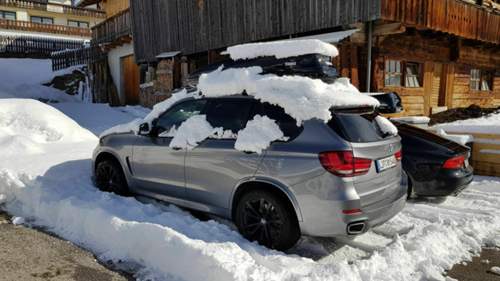

Habe auch noch ein paar Bilder

Habe die Original BMW Dachboxen 460 und 520 auf BMW Grundträgern. Ich finde die BMW eigene Befestigung optisch wie technisch sehr schön gelöst.

Nimm auf jeden Fall den Original BMW Grundträger für genau Deine Reling (es gibt zwei verschiedenen Relingarten beim X5). Dann hast Du keinen Stress mit Deiner Reling und Kratzern etc.
Das BMW Zubehör (Dachträger, diverse Fahrrad-/Ski-/etc. Halter etc. pp. ist von der Befestigung für den BMW Grundträger... das brachte mich dazu original BMW Boxen zu kaufen die man recht einfach zu einem konkurrenzfähigen Preis neu und originalverpackt bekommt... aber über die Größe der Schachtel dann nicht erschrecken ;)
Und kauf Dir einen Drehmomentschlüssel bei dem Du 8 Nm als Anzugsdrehmoment einstellen kannst :-)
Drehmomentschlüssel benötigst Du nicht. Da ist eine Handschraube, die beim korrekten Drehmoment überdreht. Ist kinderleicht und es wird kein Werkzeug benötigt. Auf dem Bild oben steht neben meinem Dicken übrigens ein A7. Der hat eine "Box 2000" drauf. Die ist bis 200 km/h zugelassen. Auch interessant...habe ich leider zu spät erfahren. Bin mit meiner allerdings auch manchmal bis 200 gefahren, da ich nicht an die Box gedacht habe...keinerlei Probleme.
