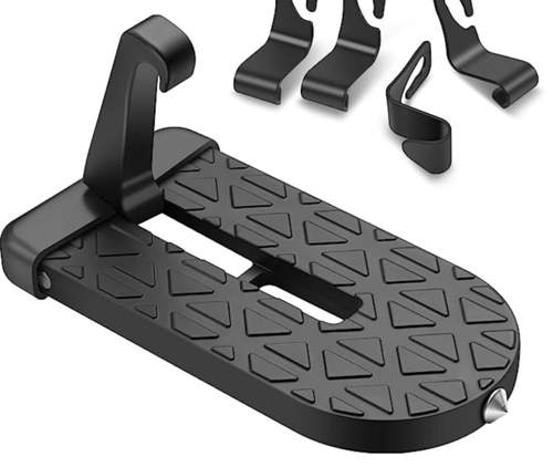

Es gibt so Trittstufen, die man in die Fangösen der Türen einhängen kann. Damit kommt man auf Dachhöhe. Ausprobiet hab ich die aber noch nicht.
Uraqt-klappbarer-auto-tuerpedal-tuerstufe-trittbre
