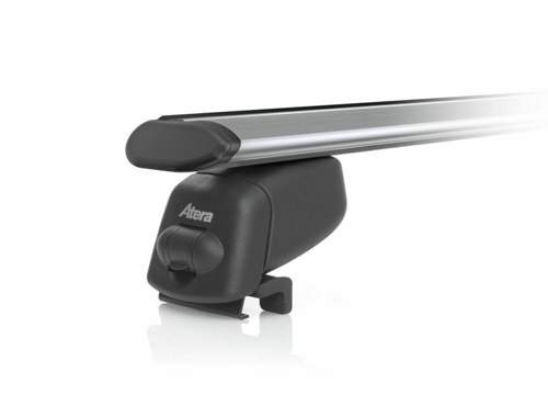

Der der Thule Edge Wing Bar ist mir gebraucht zu teuer
deswegen hatte mich für den Atera Signo Spezialträger ASS
endschieden den gibt es einmal als stahl Version 4 Kant Rohr
und einmal als Alu Ellipsen form
vom fahrt wind wäre die Ellipse gut
da meine box aber u Halter hat denke das die auf dem 4 Kant besser sitzen
oder was meint ihr ?

Themenstarteram 28. April 2021 um 2:50
So damit wir nicht zu weit Abgleiten .
ich habe mal das Forum durchforstet und youtube und den Rest vom Internet.
Thule träger kommen nicht in frage soll die Traglast nicht so hoch sein
https://www.motor-talk.de/forum/dachtraeger-avant-t881288.html
Der Original Hat das Problem der er nicht versetzt werden kann feste Position
und ist hoch wie ein Elch.
der Altera scheint Eine Option zu sein da er nicht ganz hoch ist wie der Originale und etwas flexibler beim ansetzen
plus 100 Kg Traglast
es gibt ihn in zwei Ausführung siehe Bilder
https://www.atera.de/signo-ass.html?anr=044%20208
Da ich eine u Halterung habe, würde ich die Stahl Ausführung mit dem 4 Kant bevorzugen oder was meint ihr ?
