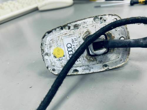

So gestern habe ich die Dachantenne getauscht. Navi zeigte Wüste an. Das wechseln war in 10 Minuten erledigt. Himmelnde ausbauen, hintere Beleuchtung ausbauen, das Stück Himmel nach hinten rausziehen. Den einen mittigen Clips mit einer Spitzzange seitlich zusammen drücken und nach unten rausdrücken. Beide Kabelverbindungen lösen, mit 22- er Maulschlüssel Überwurfmutter lockern un mit der Hand abschrauben. Alte Antenne nach oben rausziehen. Einbau der Neuen in umgekehrter Reihenfolge. Die alte Antenne hatte einen Mikroriss wo Feuchtigkeit eindringen konnte. Und Salz vom Winter.

Bei mir das Gehäuse auch gerissen. Kann man jetzt nur das Gehäuse tauschen oder nicht?

Und wie ist die Kappe befestigt? Geschraubt oder einfach nur gesteckt?

@Michi126 schrieb am 6. Februar 2021 um 15:04:58 Uhr:
Geschraubt.. man kommt aber erst ran wenn sie demontiert ist... sind sehr kleine Torx Schrauben die die Kappe an der Leiterplatte der Telefon/Navi Einheit halten.
Also erst Antenne vom Dach dann Kappe ab.
