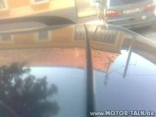

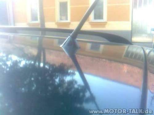

Hallo Werte Gemeinde 😉
ich hab leider auch das Problem mit dem Rostblasen in den Dachkanten ;( meiner ist Bj 02!
Dachte mir erst ich seh neulich nicht richtig , also bin ich zu meinem freundlichen wo er regelmässig ist,
alles fotografiert und gleich termin da es ja offensichtlich um ein GARANTIE anspruch geht, kurze zeit später rief er mich an und meinte 70 % Audi 30% ich! isst ja wohl der knaller also hab ich mich auf n weg gemacht zu dem wo ich vor 4 jahren gekauft hab .. ne woche gewartet gleiches ergebnis! ;(!!!
er meinte ich soll mich direkt an audi wenden, ihm sei als Vertragspartner angeblich die hände gebunden, super geiler service dachte ich mir! genau der gleiche scheiss wie mit der multitronic die bei 90t km den arsch hochgerissen hat! und audi stellt sich wieder quer! nun hatte ich jemanden vom audi kundenservice am telefon der mir das gleiche wieder sagte das es sich ja um eine lackbeanstandung handelt und das ich ja froh sein soll das ich da ja ne sonderkulanz bekäme von 70 % und er sei ja schon 7 jahre alt und bla bla bla ??? hallo 7 jahre ??? richtig dreist wurde er nach mehrmaligen hinweis das es Rost ist und keine lackbeanstandung ,und das audi eine durchrostungsgarantie gibt was denn mit der wäre, ich meinte ich könne ja noch nen jahr warten dann ist es durchgerostet, seine antwort : dann bekomm ich garnichts der schaden wurde ja bereits erfasst es wäre dann vorsatz! bin ich hier im falschen film ? desweiteren wer sagt mir das nicht unter der leiste schon ordentlich rost drunter hängt, ist es sinnvoll sich dazu rechtlichen beistand einzuholen!oder gibts ne andere lösung
bei dem bis bj 01 soll es ja sogar interne richtlinien geben und und und...
thx micha
