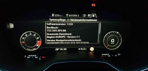

Habe das große Radio mit Navi und DAB verbaut. In der Grundeinstellung kann man die Anzeige des Senderlogos einstellen, aber bei jedem Senderwechsel und Neustart gibt es keine Anzeige und man muss Slideshow neu aktivieren
Woran liegt das?

@tomm85 schrieb am 29. März 2019 um 07:31:50 Uhr:
Ich hol das Thema nochmal hoch...ich verzweifle gerade bei dem Thema, hab’s navi, connect, nur kein dab...Logos werden nicht angezeigt, Software ist aktuell(1339), auch das Menü zur Auswahl fehlt...vll kann jemand mit Logos mal posten, wie die Anpassungen im stg 5f sind
Hi, mir geht es genauso: ich habe Navi, connect und kein DAB. Trotz aktueller Software 1339 zeigt er bei Radiobetrieb weder Cover noch Senderlogos an. Das Menü zur Auswahl fehlt ebenfalls...
Weiß jemand, wie und was man codieren muss, damit diese Allerweltsfähigkeit auch bei dieser Vorsprung-durch-Technik-Maschine vorhanden ist?

Ich denke, dass die Logos angezeigt werden, wenn man im 5F auf Anpassung geht und den Eintrag Station_Logo_DB_Mode auf 1 setzt, und danach 5F rebootet. So ist es zumindest in anderen Foren beschrieben.
Wo aber gibt es die Logos in einer installierbaren Form (Verzeichnis mit den Logos + Datei metainfo.txt, damit das MMI die Dateien richtig erkennt und installiert) und gibt es sowas auch für eine neue Version der Gracenote-Daten? Bei mir ist die Version 11 installiert.
