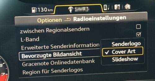

Habe das große Radio mit Navi und DAB verbaut. In der Grundeinstellung kann man die Anzeige des Senderlogos einstellen, aber bei jedem Senderwechsel und Neustart gibt es keine Anzeige und man muss Slideshow neu aktivieren
Woran liegt das?

Ich habe im TTRS Softwareversion SW 0893, habe ebenfalls kein DAB und die Logos werden einwandfrei angezeigt.
Wenn mich nicht alles täuscht, kommen die Sender logos aus der Gracenote Datenbank. Diese wiederum wird nur im Rahmen eines MMI Updates aktualisiert. Bei mir im TT (MJ2015) fehlen bei DAB auch ein paar Logos von Sendern, die bei einem MJ17er TT angezeigt werden.
Ok ich will mich nicht einmischen, aber die Logos werden in der Normalen Ansicht (Großer Drehzahl und Tacho) nicht angezeigt! Nur in der View Ansicht. Bitte bedenken.
@First-Eco schrieb am 11. April 2017 um 09:03:07 Uhr:
Ach nee. Nur bekommen wir da nur ein Bildchen in Orange mit nem Sendemasten drauf und es steht FM drauf. Aber kein Senderlogo.
...und ich denke die Gracenote-DB macht nur CD-Cover, aber nicht Senderlogos. Wobei ich auch keine CD-Cover oder ähnliches zu sehen bekomme. :-)
Es wäre aber spannend ob hier irgendjemand mit MJ15 oder MJ16 Senderlogos angezeigt bekommt!?
Ich habe Modelljahr 16 und bekomme z. B. bei Sunshine Live ein Senderlogo, bei anderen Sendern (auch DAB) dagegen nicht.

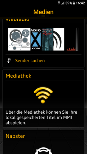

passt an dieser Stelle evtl auch : verwende die MMI APP und höre mir dort spezielle Musiksender an ( 80er usw). Das Logo wird zwar angezeigt, aber das wichtigste, nämlich Titel+Band nicht. Benutzt man einen PC um den gleichen Sender zu hören wird das alles mit angezeigt. Hat da jemand von Euch Erfahrungen?

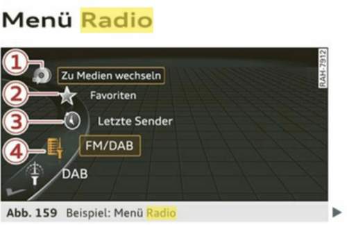

Aber in den Einstellungen im MMI müsstest du auch auswählen können, ob nur FM oder FM + DAB einbezogen werden soll. Wenn du es in den Einstellungen nicht findest, dann denke ich, dass du DAB auch nicht hast.

Im MMI Radio Menü. Siehe Bedienungsanleitung.
