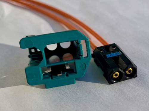

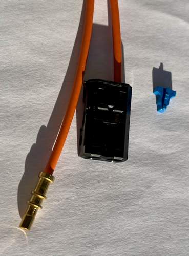

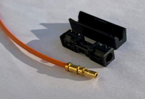

ich habe mich schon länger mit dem Gedanken der DAB+ Nachrüstung am NTG1 beschäftigt und es heute umgesetzt.
Da eine integrative Lösung wie beim NTG 2.5 (in einem anderen Thread beschrieben) aus technischen Gründen ausscheidet, stand ich vor der Wahl folgender Möglichkeiten:
1. DAB+ Nachrüstmodul von Dietz
2. Alpine EZI DAB
3. Mobiler Receiver (gibts von diversen Herstellern)
Zunächst favorisierte ich die erste Möglichkeit, allerdings schied diese nach einem Telefonat mit Dietz aus.
Grund: Die Anbindung an das Comand erfolgt ausschliesslich über die Antennenleitung der FM Antenne. Bei Betrieb des DAB Moduls wird die Antennenverbindung nach aussen gekappt und über eine eigen erzeugte Frequenz das Signal des DAB Moduls eingespeist.
Da dies den Totalverlust von TA und TMC zur Folge hat, wurde es für mich zum No-GO.
Version Drei eines mobilen Gerätes mit Akku über Aux setze ich mit herumhängenden Kabeln gleich, das gefällt mir nicht.
Bleibt das Alpine EZI DAB, welches ich mir nebst Scheibenantenne bestellt habe.
Der Lieferumfang ist sehr umfangreich, kein Anschlusskabel fehlt. Selbst eine USB Verlängerung und ein Cinch to Klinke Adapter ist vorhanden.
Der beigefügte Halter erfüllt sicher seinen Zweck; mir war er zu wackelig, so daß ich mir eine Halterung aus Acryl selbst angefertigt habe. Warum Acryl? Weil ich es grad zur Hand hatte... 😉
Ausserdem konnte ich mit dem mitgelieferten Halter das Bedienteil nicht so positionieren wie ich es gern gehabt hätte.
Mir war wichtig, daß das Bedienteil völlig verschwinden kann. Einfach Klappe zu und gut.
Die Blackbox habe ich unter dem Handschuhfach versteckt; für die Mittelkonsole ist sie trotz kompakter Abmessungen zu groß.
Die aktive Scheibenantenne hat ihren Platz rechts an der Frontscheibe gefunden.
Zum Anschluß ans Comand habe ich das Kabel des Aux Anschlusses als Y-Kabel umgebaut und dies in die Blackbox eingesteckt.
Alle Kabel verlaufen völlig unsichtbar.
Den USB Anschluß habe ich an eine bereits früher verbaute USB Einbaubuchse im Geheimfach angeschlossen.
Darüber lässt sich iPhone etc ins System einspeisen und, wer es will, auch steuern. Die Ladung funktioniert auch.
Ebenso soll Musik von USB Sticks etc. abspielbar sein, das habe ich aber noch nicht getestet. Info dazu folgt.
Gekostet hat die ganze Aktion ca 240 Euronen und einen Tag Arbeit.
Das geht auch schneller, aber wenn man Ansprüche an Technik und Optik des Einbaus stellt, dauert es mal was länger. (MiReu weiss wovon ich rede)
Alles in Allem für mich eine gute Investition die mich mit Top Klang belohnt.
(Warum SWR3 allerdings nur mit Aussetzern zu empfangen ist muss ich noch herausfinden)
