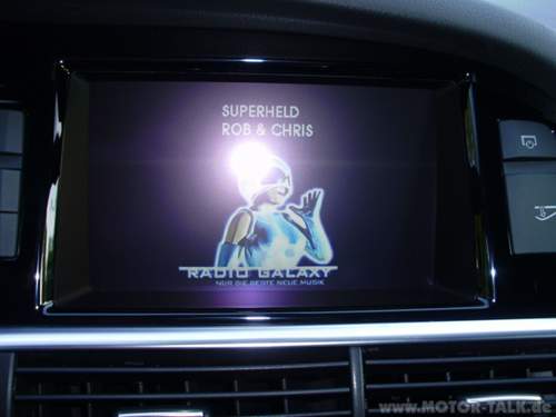

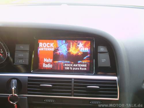

@A6avantsline: Slide Show ist ein Feature, welches nur DAB hat. Wenn Du einen Sender bei DAB anwählst, dann die linke untere Taste für manuell im MMI anwählst, danach auf Informationen gehst, sollte sich zB so ein Bild öffnen wie im Anhang. Aber es haben nicht alle Sender Zusatzinfos. Die Info kommt sofort- mit Warte auf Bild oder kein Bild verfügbar. Nettes Feature.
@Thome84: Ich hatte eine X SW drauf. Habe aber dann die K_72 eingelegt und das Radio auf den letzten 9440 Stand für das 3G geflasht. Hat alle Dateien also auf Serienstand gebracht.
Wenn ich jetzt meine alten DAB Sender von Bayern wie Galaxy oder Rock Antenne anwähle, kommt meine Slide Show wie früher. Gehe ich auf das neue DR (also deutschlandweiten DAB+ Empfang) habe ich auch alle Sender da. Jedoch ist die DAB Qualli sehr instabil - wenn man mal die Anzeige im 3G aktiviert hat. Sie schwankt immer so von 1-7 - beim DAB habe ich eigentlich immer so 4-7.
Gehe ich auf Slide Show, kommt immer: Warte auf Bild......geht so 1 Stunde. Habe ich auf 7DAB - kein Bild.
Ich habe dann man die K_97 (eigentlich MMI3G+ SW für DAB) auf die Unit gespielt - identisch. Mein SW Index ist entweder MMI3G 84 oder 3G+ 97.
An was könnte das denn liegen?
