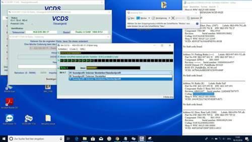

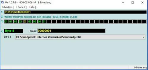

Ich habe noch ein Problem:
Vorher wurde bei mir Audi Passiv Lautsprecher eingebaut. Deswegen habe ich DAB nachgerüstet mit Hoffnung das nach einspielen von SVM Code wird automatisch Audi Sound System vorhanden. Ich finde aber im Codierung kein Möglichkeit auf Sound System Codieren. Ich wollte originales Subwoofer gleichzeitig nachrüsten. So sehen bei mir Codierung Möglichkeiten (sehe Bilder).
Ich habe gedacht das nach dem SVM Code Update wäre möglich Sound Profil für Sound System auswählen. Habe ich was Falsch verstanden?

Das hast du in der Tat falsch verstanden. Die ASS Soundparameter kannst du mit VCP hochladen. Damit der Fehler weggeht, musst du den ganzen MMI Train auf einen kompatiblen Stand flashen.
Also jetzt mit VCP passende ZDC Container für Audi Sound System Profil hochladen? Muss ich dann nochmal zum Audi fahren wegen SVM Code oder Kompo?
Software Update via MMI habe ich kurz vor Besuch bei Audi durchgeführt. Ist jetzt nach dem Besuch nochmal Notwendig?
