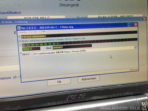

mmi 3 mit Ass und kleines Navi
Im Vcds unter Radio da sind keine Codierung anzeigbar laut Ihm
dann soll er mal eine LEGALE und AKTUELLE VCDS Version nutzen!
hier noch mal als FOTO!
Img-4048
Img-4049
Img-4050

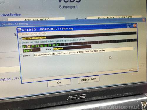

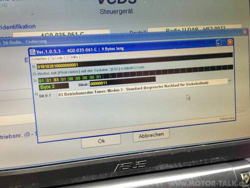

Hi hab heute den DAB TUNER bekommen es funtioniert aber es kommt ein Fehler..
weiß jemand was falsch ist
ASS / mmi 3G kleines Navi
010103020000000001
Adresse 56: Radio (R) Labeldatei: PCI\4F0-035-0xx-56.clb Teilenummer SW: 4G0 035 061 D HW: 4G0 035 061 Bauteil: Radio U DAB H52 0100 Revision: AB001007 Seriennummer: 470I$0B7522890 Codierung: 010103020000000001 Betriebsnr.: WSC 06335 123 12345 VCID: 1E37AEA10932F8E8330
1 Fehler gefunden: 03175 - ungültiger Datensatz 000 - - Freeze Frame: Fehlerstatus: 01100000 Fehlerpriorität: 4 Fehlerhäufigkeit: 3 Verlernzähler: 26 Zeitangabe: 0 Datum: 2013.09.17 Zeit: 17:49:45
Freeze Frame: Spannung: 12.10 V Binärwert: 00000000 00001110
Ausserdem zeigt mein VCDS keine Labeldatein an trotz Neuinstalation 11.15. + 12.12
es fehlt der Parametersatz für deine Soundkonfiguration (Ausstattung)
den Datensatz bekommst du auch so nicht drauf- da er nur über SVM geschrieben wird- Fehler ignorieren; wenn du ihn als internen Verstärker nutzt kann es sein das das ganze System sich zu Basslastig oder verzerrt anhört ;im externen Modus gibts keine Probleme
also umcodieren au extern dann klingt es wieder normal?
