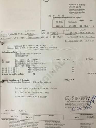

- Kosten für DIY-Lösung betragen 100 Euro für das Codieren (MB oder Codierer), 85 Euro für die Verstärker, 5 Euro für die neuen Clips => 190 Euro in Summe.
- Ersparnis gegenüber dem kompletten Umbau bei MB beträgt etwa 130 Euro.

Ich habe eine Nachrüstung, Comand Ausstattung, als Kostenvoranschlag erhalten. Festpreis 320€. Ist das okay?
Danke, für die Rückmeldung. Werde es dafür machen lassen.
