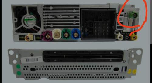

Du kannst deine Headunit auch einfach kurz ausbauen und schauen ob da ein , ich meine grüner anschluss , schaut aus wie so ein fernsehkabelanschluss frei ist , dann wäre das eine HU mit DAB was nicht aktiviert ist und codiert werden kann. Wie wahrscheinlich das ist, kommt bestimmt drauf an was grad noch verfügbar war in corona zeiten.
ich glaub du meinst den rechts oben eingekreisten ne?
Hier...
