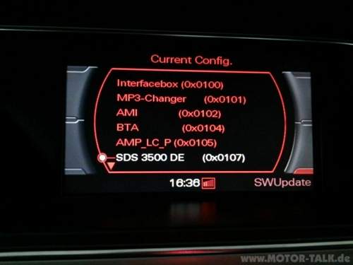

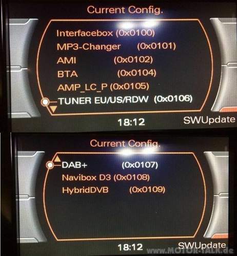

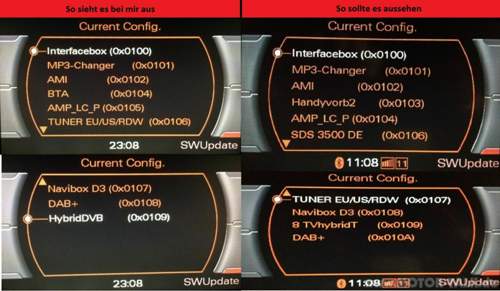

Super danke für die Bilder! Dann haben wir den Fehler glaube ich gefunden die Reihenfolge bei mir ist komplett falsch! Zudem fehlt bei mir der Eintrag 103 der eigentlich da sein sollte...
Bei dir steht da die FSE auf Platz 3 der bei mir fehlt. Bei mir gibts die BTA auf Platz 4... Habe nicht die FSE mit Ladestation verbaut sondern nur die BT FSE ist aber alles ab werk und nichts nachgerüstet und es funktioniert auch alles wie es soll.
Werde heute abend mal die Batterie abklemmen dann alles von der Reihenfolge richtig verkabeln vom LWL Bus her und dann mal schauen was mir angezeigt wird. So wie es bei dir angezeigt wird ist es auf alle fälle richtig.
Da bin ich mal gespannt ob es einen Einfluß hat. Streng genommen, sollte es bei einem Bussystem ja egal sein... Aber Versuch macht kluch :D
Ich bin bir sogar recht sicher das dies Auswirkungen haben wird da die Reihenfolge so wie sie jetzt gerade bei mir ist einfach nicht richtig ist in der Liste am Bus und da Jeder seine eigene Nummer und Position hat im Bus kann es knallen (Denke ich zumindestens).
Interessant wäre halt die Reihenfolge von jemanden der alle Komponenten original ab werk verbaut hat. Oder hattest du ab werk DAB drinnen und hast nur den Tuner gegen die Fistune getauscht?
Warum bei mir Platz 3 fehlt keine ahnung die BTA ist ja vorhanden...
EDIT: Habe im Anhang nochmal ein Bild eingefügt in dem man das besser sehen kann. Habe mal deine Bilder missbraucht wenn das ok ist :D
Most-bus
Bei mir fehlt dann die 0x0105...
Kann mir aber schon vorstellen, daß es im Falle der Fistune eine Rolle spielt, da die LWL Gain im Ring von jedem Device zum nächsten erzeugt wird. Sollte die Fistune "ein wenig eigenwillig" sein und die nächste Device etwas "wählerisch" sind schon ungünstige Kombinationen vorstellbar. Übrigens läßt sich in jedem MOST Gerät die LWL Gain erhöhen bzw. absenken.
EDIT: Mir fällt gerade ein, daß ich mal beim Ausprobieren einer Fiscube (vorne an den Anschlüssen fürs AMI) festgestellt hatte, daß das AMI zwei Masse-Anschlüsse hat. 1x über den Spannungsstecker und 1x über ein Massekabel am Gehäuse. Letzteres hatte ich weggelassen und da hat der Media (MOST) Bus auch rumgezickt. Vielleicht hilft dir das weiter.
Werde es heute abend mal umbauen. Hattest du DAB ab werk oder hast du es komplett nachgerüstet?
DAB nachgerüstet. Erst mit original Audi (Kenwood) Tuner und dann mit Fistune und selbstgebautem Adapter. Wäre übrigens auch ne Möglichkeit für dich zu testen, ob die Fistune den Kummer macht. Falls du nen Kenwood DAB für den Audi hast.
Nein habe leider keinen originalen Tuner von Audi....
Interessant wäre halt mal wie die Reihenfolge des Most ist bei jemanden der DAB ab Werk verbaut hat. Ist hier jemand der DAB ab werk hatte mit dem MMI 2G oder zur not auch 3G?
hallo,
habe MMI2g ab Werk mit DAB. Die 103 fehlt bei mir auch.
Alex
20140207-163541
20140207-163519
Super ich danke dir für die Bilder! Komisch ist nur das die Reihenfolge von Navi Radio und DAB genauso serie ist wie ich es angeschlossen hatte. Zudem steht bei dir auf auf Stelle 10 ein Gateway was es bei mir garnicht gibt... Aber du hast keinen TV Tuner ab werk.
Habe übrigens gerade mal alles zerlegt und gesehen das ich die Fistune nicht wie in der Anleitung vorgesehen an die Radiobox angeschlossen hatte vom LWL bus her sondern an die Navibox!
@ Roland das könnte vieleicht auch dein Problem sein da deiner wieder an einer anderen Stelle und zwar ganz unten stand das heisst du hast ihn auch nicht an das Kabel der Radiobox angeschlossen sondern an den LWL Stecker des TV Tuners habe ich recht? :D
Bei mir schaut es jetzt so aus wie unten in dem Bild zu sehen ist das ist jetzt auch so verkabelt wie von Kufatec in der Anleitung.
Werde testen ob es jetzt besser ist oder vieleicht sogar weg ist. Muss noch schnell die Verbauliste anpassen dann bin ich mal gespannt was die Fistune die nächsten Tage so macht. Heute seit langen mal wieder von der Arbeit los gefahren ohne das ich das MMI neu starten musste :cool:
Most-geaendert

So heute früh wieder das gleiche Spiel MMI spinnt nach wie vor....
Werde die Fistune wieder ausbauen und zurück schicken und fertig!
Weis noch jemand ne andere Lösung einen funktionierenden DAB+ Tuner in das MMI 2G zu bringen den man über das MMI steuern kann?
