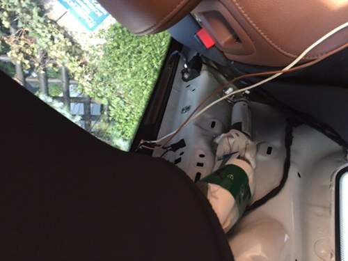

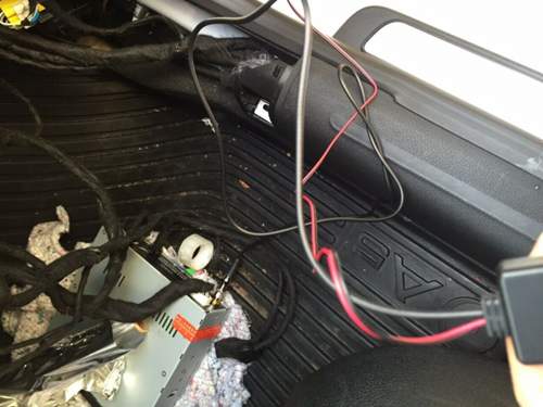

Noch einmal ein Update bzgl. meines Projekts...
ich habe mittlerweile den Antennenverstärkeradapter
http://www.ebay.de/itm/371315045460?...
von Ebay mit der originalen Heckscheibenantenne auf der Beifahrerseite getestet. Leider ist der Empfang schlechter als mit den aktiven Flügelantenne.
Immerhin, gelegentlich habe ich Empfang... aber der Ebay-Adapter und die Audi-Antenne scheinen nicht gut zu harmonieren. Ich werde daher wieder auf eine Drittanbieterantenne setzen und das Heckscheibenprojekt begraben.
Evtl. setze ich noch die Drittanbieterantenne um, z.B. hinter den Rückspiegel, oder ich kaufe eine bessere.
Da DVB-T aber bald abgeschaltet wird, werde ich den Aufwand begrenzt halten.
Bzgl. DAB+ hat man mir vom Anbieter Ampire von Drittanbieter Nachrüstungen abgeraten... die Empfindlichkeit von DAB+ ist wohl sehr hoch. Plus das Dension DAB+U ist ja wegen der Nachladezeit übel.
Daher kommt hier auch nur ein original Radio Concert/Symphonie mit DAB+ plus original Audi Antennenverstärker in Frage. Ich denke aber, das kostet knapp 600EUR (200 für das Klimabedienteil, ca. 300 für das Concert wenn das denn reicht, Fakra Kabel, 40 EUR Antennenverstärker, Komponentenschutz). Ob es mir das Wert ist...
