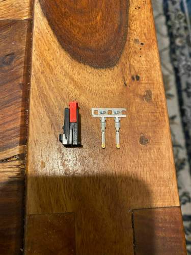

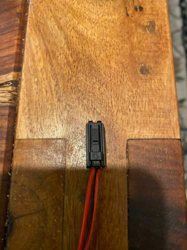

Gutes Video bis jetzt! Kannst du noch sagen, welchen Stecker du für die Stromversorgung "zweckentfremden" konntest?
Inzwischen konnte ich auch den Originalstecker ermitteln.
TE Connectivity / AMP 1452598-1. So muss man keine Bastellösung für den Stromanschluss verwenden.

Heute mal die Stromversorgung auf Original umgebaut.
Neben dem Stecker braucht man auch noch zwei TE Connectivity Connectoren, die im Stecker verbaut werden.
Stecker passt absolut sauber ins Modul.

Danke für das Update zu dem Stecker. Das schaut schon besser aus damit 🙂
Drücke die Daumen, dass es mit dem neuen Steuergerät klappt!
