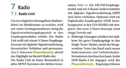

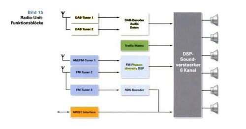

Du hast 2 FM Antennen für die Umschaltung
daher 2 doppel Fakra weiß
@Scotty18 schrieb am 21. Juni 2016 um 21:05:49 Uhr:
Was meinst du mit Umschaltung?
du hast ein doppeltuner verbaut der je nach Empfang auf die andere Antenne umschaltet
nennt sich Phasen diversity
Erklärung :

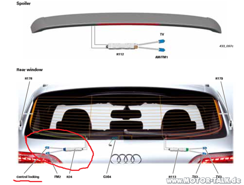

Jetzt ist es in der Tat interessant, dass an dem Verstärker-Antenneneingang aber nur eine Ader an die Scheibe gelötet ist. Sprich, am Verstärker ist an beiden Outputs die gleiche Antenne angeschlossen. Dann kann ich die Leitungen m.E. auch parallel schalten.
gruß
nein schau dir mal das System genauer an . ich habs beim Q5 jetzt nicht direkt vor augen beim A5 hast du aber definitiv 2 Antennen die er für FM nutzt; teils sogar mit Brücke zu einem 2. Verstärker (je nach MJ)
der A4 A5 und Q5 sind eine Plattform
Es ist eine Ader an die Scheibe gelötet (1x roter Draht) und dann wirds im Stecker gebrückt :D. Es gibt bei mir auch nur einen Antennenverstärker im Kofferraumdeckel. Mein SQ5 müsste MJ14 sein (EZ11/13)?!
du hast ziemlich sicher 2
siehe anlage
auch im SQ Facelift
Fm
Also gefühlt funktionieren seit dem ganzen Umbau meine Funkschlüssel nicht mehr richtig. Auto lässt sich nur aus kurzer Distanz öffnen. Im Regelfall nutze ich das Kessy. Aber auch da zickt das System. Auch mit Zweitschlüssel. Für mich macht es allerdings keinen Sinn einen Zusammenhang zwidchen Funkschlüssel und Radio Antenne zu suchen. Vllt dann doch eher Ausstrahlung vom Komponentenschutz :D? Jemand eine Idee?
Nächste Woche lasse ich diesen erstmal entfernen.
kompo nein
funkempfänger schon eher. wenn er strahlt und in dem Band reinwirkt
bau ihn mal aus und teste ... dann weist du es
Kann es vielleicht sein das Du die R24 Antenne still gelegt hast ?
2016-06-22-215420
@kieselmaus schrieb am 22. Juni 2016 um 21:58:36 Uhr:
Das wäre jetzt auch mein Ansatz gewesen. Vom Komfortsteuergerät geht ebenfalls eine Antennenleitung zum Antennenverstärker...
