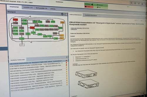

Zunächst einmal: Ich habe bei einem Volvo V60 Modelljahr 2012 ohne DAB Vorbereitung bereits erfolgreich ein DAB+ Modul mit Kabelsatz nachgerüstet. Für die Codierung nutzte ich Jifeline (https://www.jifeline.help/de/home ).
Nun wollte ich bei einem XC60 Modelljahr 2011 dasselbe machen: Kabelsatz verlegt (ich konnte des MOST Bus am RTI, also Navigationssystem, im Kofferraum abgreifen), Steuergerät mit der HW Nummer "31328586 AD" (gekauft bei ebay aus England) angeschlossem, inkl. Stromversorgung und zu guter Letzt die DAB Antenne (Kennwood CX-DAB1) verbunden.
Leider hatte ich keinen Zugriff auf das Jifeline Tool und darum ging ich zur örtlichen Volvo Garage um die DAB Applikation aufzuspielen.
Folgendes wurde durchgeführt (ich war dabei):
1) ITP remove (31268617) --> Erfolgreich nach VIDA
2) DAB Applikation (31285168) --> Fehler
Vida hat sich geweigert, die DAB Applikation zu installieren wegen angeblicher Inkompatibilität des Steuergerätes. Es hiess der Variantencode würde nicht stimmen. Der XC60 habe K103, müsste aber K104 oder K105 haben.
Der Automechatroniker meinte, dass K103 der 6-Fach CD Wechsler ist (was auch wirklich verbaut ist) und der Variantencode K104/K105 der normale CD-Player.
Für mich hat der CD Wechsler nichts mit dem DAB zu tun... Der Automechatroniker konnte keine Lösung finden... Dann haben wir die Übung leider abgebrochen.
Noch einige Anmerkungen:
- Fehlercodes wurde vor dem Codierungsverscuh ausgelesen, dort wurde das DAB Steuergerät erkannt, aber da ITP aktiv war, wurde ein Fehler gemeldet. Ob die Fehler vor dem Installationsversuch der Applikation wieder zurückgesetzt wurden weiss ich nicht.
- Vor der Installatin der DAB Applikation wurde zwar "ITP remove" installiert, jedoch wurde nicht nochmals geprüft, ob die MOST Security wirklich aus ist.
Ich hatte noch einen Mailaustausch mit dem Automechatroniker bezüglich der OEM Nummer der Steuergerätes. Laut ihm müsste der XC60 aus 2011 die HW Nummer 31667303 haben, welche einen Ersatz für die 31328586 Nummer ist. Verbaut habe ich genau die HW Nummer 31328586.
der Volvo V60 2012 hätte laut dem Automechatroniker die HW Nummer 31667303 benötigt, verbaut hatte ich dazumal aber 31328586 - dieselbe HW Nummer wie das eingebaute Steuergerät im XC60. Beim V60 hat es trotzdem funktioniert.
Hinweis: laut dem Automechatroniker ist die HW Nummer (oben rechts auf dem Steuergerät) die OEM Nummer die Volvo verwendet. Für diejenigen die das nicht gewusst haben (wie ich :) )
Hat jemand von euch auch dieses Problem gehabt?
Fehlerspeicher vor der Codierung
1 Antworten
Hatte ebenfalls die komplette DAB Hardware in meinem XC70 2009 verbaut. Auch hier wurde die DAB Software von Vida verweigert. Laut meiner Recherche in einem norwegischen Forum tritt dieses Problem bei Fahrzeugen bis 2010/2011 auf. Dort passt das IAM Modul hardwareseitig nicht zur DAB Software. Abhilfe „kann“ der Austausch des IAM bringen. Das war mir aber zu vage und ich hab es das sein lassen.
