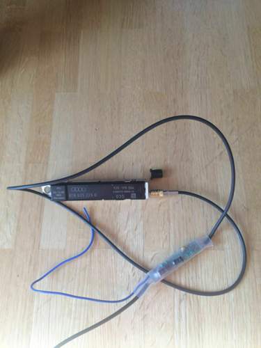

Ich erzähle hier mal fertig (für die Suche, oder wen es noch interessiert).
Projekt bis auf finalen Einbau fertig. Yehaaw.
Ori Verstärker 8T8 035 225 D gabs fürn Zwanni bei e**y, Befestigungsmaterial und Antenneneingangsstecker mit pinnbaren Kabelstück beim Freundlichen für vergleichsweise richtig Kohle (klar) (8€)
Dann hier gelesen dass in Fakra, wenn man das Plastik entfernt, direkt SMB rein passt. Getestet, YES!
Dann Problem 5V vom DAB-Empfänger vs. 12V was der Ori-Verstärker braucht, noch per Phantomeinspeiseadapter gelöst.
Heute getestet, noch ohne an die DAB-Scheibenantenne zu gehen, nur mit dem Stück Kabel am Antennenverstärkereingang, IT WORKS.
Und Danke hier auch Elektro Krauss in Heilbronn, da wo Service noch gross geschrieben wird.

Laut dem Bild ist Nummer 6 der Antennenverstärker für digitalen Radioempfang und hockt bzw. kommt in die C-Säule neben die Heckklappe, von innen halt. Dort wo Scotty wohl den schwarzen Stecker gefunden hat.
Da muss ich mich auch mal auf die Suche machen. Der Verstärker hat anscheinend die Teilenummer 8T8035225D.
Wie gehts denn von dem wieder ab? Per SMB Stecker/Buchse? So wie bei DAB üblich?
CU
walkAbout
Am Verstärker ist ein FAKRA Stecker Typ A.
Danke. Das stellt kein Problem dar. Gibt ja Adapter von Fakra auf SMB.

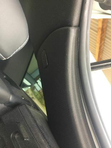

Habe eben mal geschaut, muss die kurze C-Säulenverkleidung raus (mit dem Airbackzeichen), und das Zeichen wohl als erstes. Nur dran ziehen ist nicht. Hmm.
Hat jemand Hinweise?
CU
walkAbout
ausklipsen schon probiert? Dahinter dürfte eine Schraube sein.
