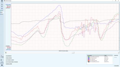

Ich habe dann mal mit Vida ein paar Werte aufgezeichnet, sh. angehängter Screenshot. Bis zur Mitte habe ich im 3. Gang beschleunigt und dann in den 4. Gang geschaltet und es ging dazu noch bergauf. Man sieht, dass die Luftmasse extrem schwankt. Also doch erst mal den LMM reinigen?
Screenshot-vida-2023-08

So, ich bin etwas weiter. Der TMAP-Sensor war natürlich defekt. Beim LMM bin ich nicht 100%-ig sicher. Auf alle Fälle treten nicht mehr diese stark schwankenden Luftmassenwerte wie oben im Screenshot auf. Ruckeln tut er auch nicht mehr ganz so stark, der Durchzug unten rum ist aber immer noch schlecht.

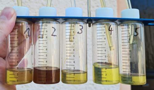

Heute habe ich noch einen Rücklaufmengentest gemacht. Die Menge ist unauffällig, allerdings ist bei einem Injektor der Diesel braun, sh. Bild. Auf Anhieb habe ich jetzt nichts dazu gefunden, das ist vmtl. aber nicht gesund. Der muss dann wohl gewechselt werden.
Die Messbecher haben 60 ml bei der 10, 40 ml sind lt. Volvo zulässig. Das wäre bis 6,7, da bin ich weit davon entfernt.
Rücklaufmengentest
