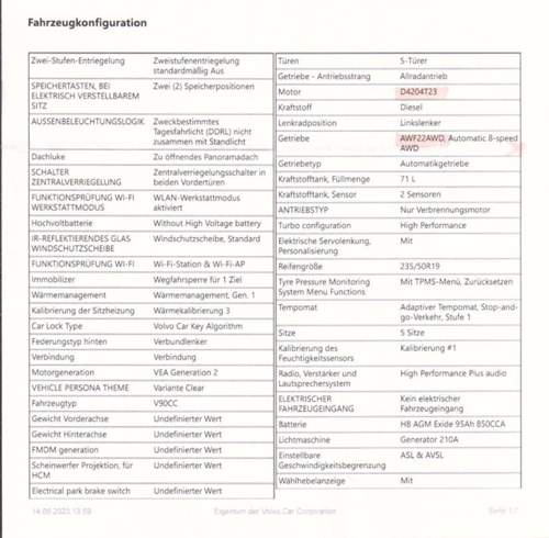

Wir fahren einen V90CC D5 EZ07/20. Nach diversen Problemen und Gespräch mit dem Meister, erfuhren wir, das wir kein Powerpulse-System haben ??? Es soll Motoren geben mit und ohne???Konnte dies mir auch nicht erklären.
Habt Ihr hierfür eine Erklärung , da ich keine Antworten darauf finde.

Mein 03/20 V90 D5 hat auch kein PP. Habe die gleiche Antwort meiner Werkstatt bekommen. Wurde wegen der Fehleranfälligkeit abgeschafft. Es betrifft wohl die letzten Modelle vor dem B5D.
Das was GenesisBiker schreibt, ist korrekt. Ganz zum Schluss wurde PP weggelassen.

Sind dir dadurch Nachteile bekannt? Hat der Wagen an Spitzigkeit verloren? Hat die Version eine andere Software? Ich selbst habe ja Polestar aufspielen lassen, nach solchen Feinheiten wurde aber nicht geschaut.
Das weiss ich nicht genau. Bin nie einen solchen gefahren. Und in der Kundschaft haben wir auch keinen.
Ich denke jedoch, dass man keinen Unterschied spürt. Ao oft, wie die PP-Schläuche defekt waren, ohne dass ein Kunde dies je bemerkt hätte…

Nachtrag was zur Klärung beihilft, wurde wie schon geschrieben ,,abgeschafft"
Leider wissen die Werkstätten dies nicht auf Anhieb und müssen selbst recherchieren
