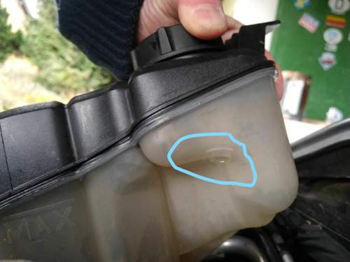

S80 D5, 2011, 205 PS, 130 tkm. Letzte Woche nach etwas flotterer Autobahnfahrt Meldung Kühlmittelstand niedrig. Angehalten und gemerkt, dass sehr viel Druck auf dem System war. Nachgefüllt und weitergefahren, nach 40 km wieder gleiche Meldung. Wir sind dann von der Autobahn runter und haben uns die letzten 90 Kilometer über Land nach Hause gerettet, wobei wir zwischendurch nochmal nachfüllen mussten.
Keine Ahnung, was ich machen soll. Wenn der Motor warm ist und ich über den Deckel ganz langsam den Druck ablasse, steigt der Kühlmittelstand wieder Allerdings pisst der Kühlmittelbehälter an der markierten Stelle beim Druckablassen strahlweise Kühlmittel raus. Hat das schon mal jemand gehabt?
Bei 30 tkm wurde die ZKD schon mal auf Garantie gewechselt...
Inkedimg-20200112-135321144-li
Das ist der Überlauf vom Deckel.
Bei mir war genau das gleiche Prozedere wie jetzt bei Dir mit den bekannten Folgen.
Ich habe mich nach Hause gerettet, indem ich den Deckel nicht ganz verschlossen habe und ein Panzerband drauf, damit ich ihn nicht verliere...
Du erkennst, falls das Problem ZKD, Riss o.ä. ist, daran, das nach einer Strecke die Meldung kommt, dann beim Öffnen der Wasserstand wieder ordentlich steigt und wenn man den Motor weiterlaufen lässt und vielleicht noch ein bisschen Gas gegeben wird, das dann die Blubberbläschen kommen und der der Wasserstand wieder rapide sinkt.
Ich drücke Dir die Daumen...
Der Deckel sollte doch bei einem gewissen Druck zwischen 1,0 und 1,5 bar aufmachen...wie kommt dann dieser Überdruck der Abgase zustande? Natürlich könnte man sagen der Deckel kommt nicht nach, da zuviel Druck, aber man hört und sieht ja gar nichts, erst wenn man den Deckel etwas aufgedreht hat oder sehe ich das verkehrt?
Bei meinem D3 Fünfzylinder wurde ja auch wegen Überdruck der Deckel getauscht und diese Bypassleitung zwischen Behälter und Kühler verlegt, mir ist aber vorher nie ein Zischen, also ein Druckablassen aufgefallen. Ok, Deckel verstopft...aber doch nicht bei allen hier deren Motor Druck aufbaut.
